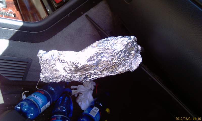

"Butterbrot" unterm Handschuhfach gefunden ;-)
Einer der beiden Vorbesitzer hat im Dach meines Break's eine Mobilfunkantenne montiert.
Bei der Suche nach dem Anschlusstecker hab ich heute diese schön in Alufolie verpackte Steuerbox gefunden.
Die Alufolie dient wohl zur Abschirmung,
aber macht das hier Sinn ?
Was wird durch die Box angesteuert?
Steht leider nix drauf.
Verwirrter Gruss
R.

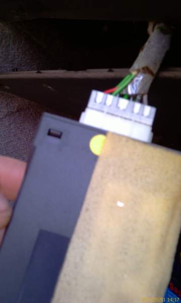

Schreib' doch mal, was auf der Box draufsteht.... ich tippe mal, dass es der ZV Empfänger ist.
Freisprechanlage: Ich hätte noch eine komplette, würde mich aber auch von dem lederbezogenen Halter (ebenfalls rechts an der Konsole) trennen wollen.
funkzentralverriegelungsteuerbox, hier mit einem stecker und ohne alarmanlage, mit 2 steckern ist das selbe dann mit werksalarmanlage

unter der motorhaube am kühler vorne sollte ein schloss sein wo dein zündschlüssel zum deaktivieren rein passt.
an der funkfernbedienung die zwei knöpfe hat, superzentralverriegelung. heißt mit schlüssel abschließen und schlüssel gedreht halten, dann hört man nach eins bis zwei sekunden ein weiteres klack, dann lassen sich die türen auch von innen nicht mehr öffnen!!!
ein schalter/taster mit einem funksymbol drauf in der schalterleiste überm radio. am steuergerät an der beifahrerfußraumabdeckung wie oben beschrieben an dem zweitem stecker, nicht abziehen, sonst jault die sofort los und die ist verdammt laut!!!
dann noch ganz rechts die halbrunde blende in der schalterreihe, da sollt ein loch drin sein mit einer roten led! diese blinkt wenn sie scharf ist.
