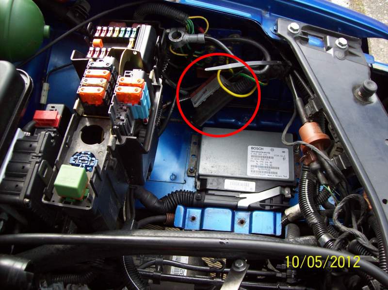

Den Schiebestecker links hinterm Scheinwerfer hatte ich offen, bisschen gefettet und bewegt und eigentlich wieder sorgfältig verschlossen.
Den Stecker meinst Du doch, hier hängt er grad geöffnet herunter:
Und auf der rechten Seite gibts den oder die nochmal?? Werde ich morgen nachgucken - Dummerweise sitzt auch dort was im Weg, nämlich das Steuergerät meiner LPG-Anlage... genau zwischen Steuergerätekasten und Innenkotflügel...

Jürgen, unterzieh die Schiebestecker auf der Beifahrerseite auch einer Kontaktkur, die sind gan heiße Kandidaten. B. einer der beiden, durch den läuft ein Kabelstrang zur Motronik. Außerdem die Fassnugen der Großsicherungen, habe da gelegentlich schon Korrosion gefunden, die sich auswirkte wie ein Problem mit der Wegfahrsperre,

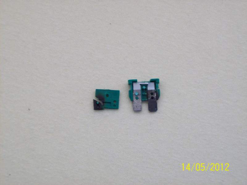

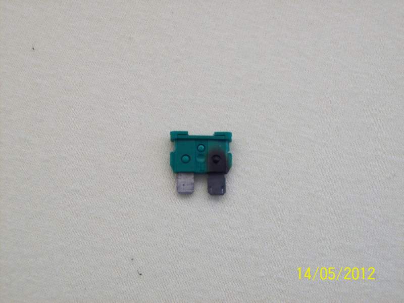

Die grossen Schiebestecker sahen auch vor der Behandlung gut aus, ebenso die grossen Sicherungen. Aber unter den kleinen Sicherungen, ebenfalls im Motorraumfach hinter der Batterie, fand sich eine angeschmorte mit 30A.
Das ist die Sicherung, die in Fahrtrichtung ganz vorne links sitzt.
Ordentlich verschmort, aber nicht durchgebrannt...
Die Sicherung ist ausgewechselt, die Kontakte sind gepflegt, ich hoffe auf Ruhe in dieser Ecke. ;)
Dürfte tatsächlich ein Treffer sein - die ist für die Einspritzung :-)
