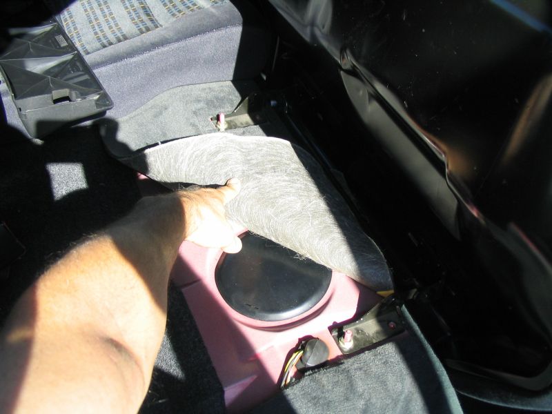

Die Tankpumpe erreichst Du unter dem rechten Rücksitz - beim Xantia sieht das so aus:
Unter diesem schwarzen Deckel ist der Tankeinsatz mit der Verkabelung zu finden.
Eigentlich ist der Wechsle der Pumpe nicht schwierig, nur weigert sich gelegentlich die große Plaste-Überwurfmutter, die den Einsatz am Tank fixiert diesen freizugeben. Außerdem ist es eine blöde Sauerei mit dem Benzin überall ...
Du solltest auf jeden Fall mal die Sitzfläche hochklappen und den schwarzen Deckel raushebeln: dann kannst Du beim Drehen des Zündschlüssels (nicht starten nur Zündung an) gut hören, ob die Pumpe kurz läuft oder nicht.
Wir hatten hier auch schon einen verschmorten Kontakt im Stecker vom Tankeinsatz ... da war es also nicht die Pumpe.
