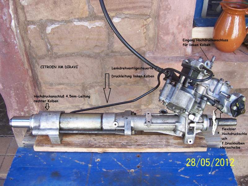

Achtung, die dicke Leitung (für linken Kolben) auf dem Bild kann eingebaut bleiben, muss nur ausgeklipst werden.
Den Schlauch für das bewegliche Herzscheibengehäuse am Rahmen links am besten mit Halterung abschrauben-vorher die 4,5er Leitung , vom Fliehkraftregler
kommend, lösen.
Den 4,5er Anschluß für den rechten Kolben lösen.
Das sind nur mal ein paar Punkte die man nicht sofort erkennt.
Noch im Motorraum sind die Spurstangen abzuschrauben-mit geeigneten Gabelschlüsseln am gr.Kolben+ Zahnstange gegenhalten.
Verstellzug Herzscheibe oben an der linken Kugel lösen.
M-8 Klemmschraube am Kardangelenk lösen.
Halteschelle für die beiden 6,35er Leitungen und die Steigleitung zum Fliehkraftregler lösen.
Leckölleitungen , Rücklaufschlauch, Entlüftungsschlauch (Druckkolben) abziehen.
4,5 er Steigleitung zum Fliehkraftregler abschrauben oder die Lenkung hinter dieser ausfädeln.
Lenkung vom Hilfsrahmen abschrauben.
Dies gilt für Methode: MOTOR+G. raus.
Gruß Joachim
