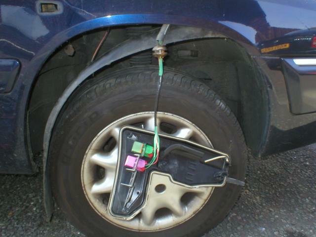

ich versuche gerade verzweifelt einen defekten Tempomat an einem alten x2 Break wiederzubeleben (fahre oft lange Strecken, Fernbeziehung, lange Geschichte ;) wäre jedenfalls sehr praktisch). Das Bremspedal habe ich gecheckt ... scheint alles in Butter. Torsten gab mir den Tipp nun die Vakuumpumpe zu testen indem ich 12 Volt anlege; dann müsste die Pumpe, sofern intakt, fleißig saugen,. Also linkes Vorderrad ab, Radverkleidung runter ... nur finde ich leider die Stromzufuhr bzw. den Anschluss für die Pumpe nicht. wo liegt dieser genau, bzw. wie sieht er aus. Ich habe von einem runden 3-poligen Stecker gehört, nur gibt es diesen bei mir irgendwie nicht.

Hi, such wo die Kabel zur Vakuumpumpe gehen. An der Pumpe ist der Stecker unter einer runden schwarzen Gummikappe verborgen. Wenn das nicht hilft, mach ich morgen mal ein Foto.

ok, irgendwie finde ich genau diesen Kabelstrang nicht. Schaue morgen nochmal bei Licht nach. muss die pumpe vielleicht ausgebaut werden, um an den stecker zu kommen?

Schau dahin, wo die Hupe ist... im linken vorderen Radhaus.
Interessant: Die Box sitzt bei Rechtslenkern offenbar rechts und bei Linkslenkern links.
