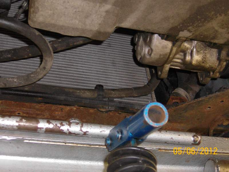

So , ich versuche mal mein Glück.... ein Bild ist tauglich:
Na denn, hat ja geklappt.
Der sieht ja aus als hätte ihn wer regelmäßig mit 10% Salzlauge behandelt, war der im Salzbergwerk unter Tage im Einsatz?

Hi Mario, tja, hier im Ruhrpott wurde brutal gestreut.... das hat er wohl aufgesaugt wie ein Schwamm. Leider!!!!!!

Aber dein Hilfsrahmen sieht wirklich schlimm aus :(
Ich bin mir ziemlich sicher, dass meiner, auch wenn ich nichts dran gemacht hätte bis jetzt, nicht so schlimm aussehen würde.
Und dazu noch: älter (Bj. 95), über 300.000 km...
Sieht mir sehr nach mangelndem Korrosionsschutz aber Werk aus bei deinem...

ja, da haben die wohl den Unterbodenschutz komplett vergessen. Ich dachte das wäre gemacht mit dem Unterbodenschutz und bin nicht darunter gekrabbelt. Jetzt habe ich den Salat.

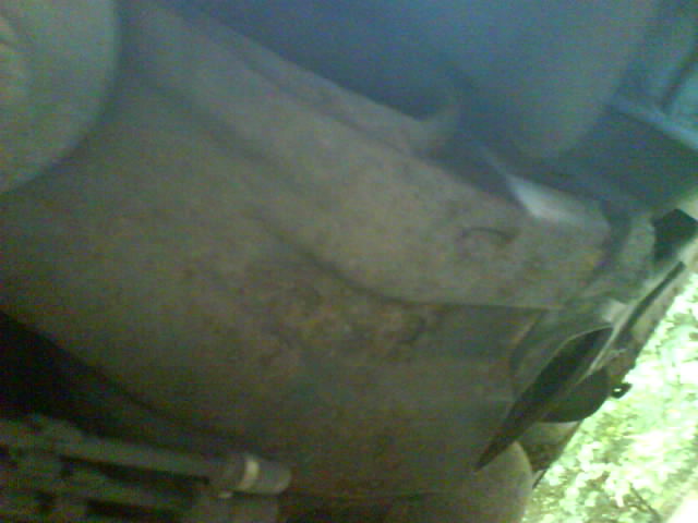

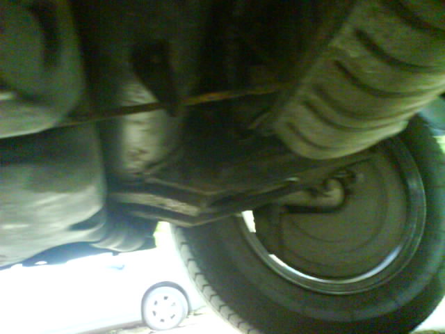

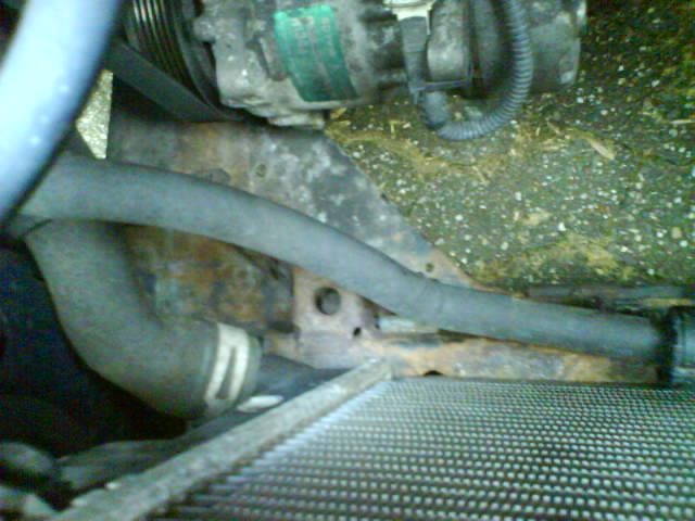

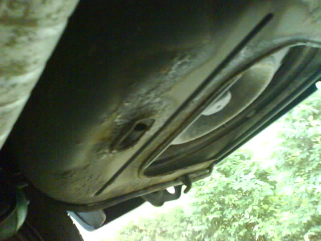

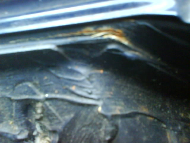

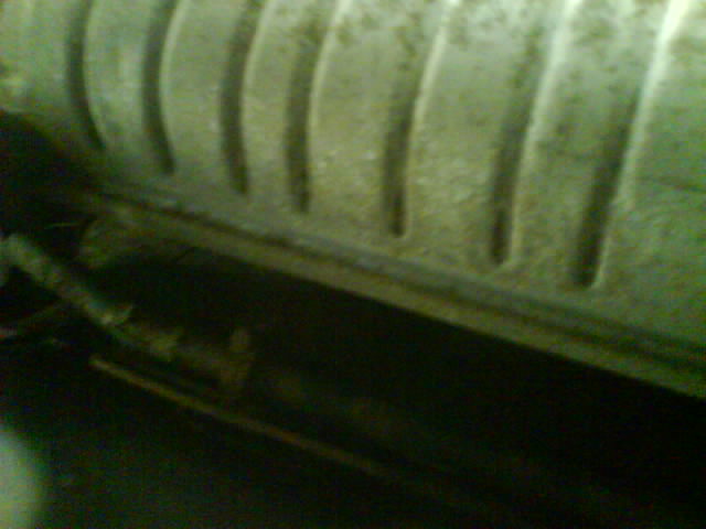

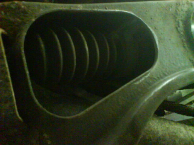

So habe heute Fotos gemacht. Leider funzte die Kamera nicht, aufgrund leerer Accus. So musste das Handy dran. Dem entsprechen leider die Bilder:
Hallo!
Leider erkennt man tatsächlich nichts genaues an den Bildern!
Zum 2ten Bild: kann ich nicht richtig zuordnen, ist das vom Motorraum aus gesehen?
Und die Roststelle im Radkasten links vorne, unter dem Luftfilter? Das ist leider eine typische Stelle, auf die ich regelmäßig hinweise! Rost im Radkasten hinten? Noch nie gehört!
Zu den anderen Bildern:
1: diese fotografierte Stelle sehe ich nicht als kritisch an, da scheint nichts "durch" zu sein.
3: das ist der Reserveradkorb, rostig zwar, aber da gibt's schlimmeres (koplett weggefault), da könntest du mit Glück einen gebrauchten guten Korb finden.
4: hinten leider verschwommen, daher kein richtiges Urteil möglich, Gestänge zum Höhenkorrektor (bzw. Höhenverstellung) rostig, da hilft gut schmieren, sonst sehe ich kein Problem
5: auch nicht genau zu erkennen, würde ich aber nicht so schlimm ansehen, außer ein Rostloch wäre nicht zu erkennen.
Für 1,4,5,6,7 würde ich sagen (anhand dieser schlechten Fotos und ohne das Auto genau gesehen zu haben):
Geh mit einer Drahtbürste oder ähnlichem drüber - mach den groben Rost runter - und gehe mit Seilfett oder FluidFilm oder dergleichen drüber und die Sache ist für die nächsten Jahre (natürlich mit jährlicher Kontrolle und Behandlung) erledigt.
Nummer 2 muss man sich anschauen, hier kann die Reparatur sicher auch noch hinausgezögert werden!
Einen akuten Handlungsbedarf bei dem unbedingt die Hinterachse und der Rahmen vorne schleunigst getauscht werden müssen, sehe ich anhand dieser Bilder nicht unbedingt. Meine Meinung! Aber das ist natürlich immer Ansichtssache!

Wie gesagt, bin ich auch nicht so ganz glücklich mit den Bildern.
Bild 1. ist ( von Oben Links nach Rechts )! Motorraum davor stehend von oben auf den Hilfsrahmen fotographiert. Gegenseite ist das Foto aus Beitrag #6.
Bild 2 ist der Radkasten im Motorraum auf der Fahrerseite.
Bild 3 Reserveradhalterung
Bild 4 Hinterachse
Bild 5 ???
Bild 6 Hinter dem querliegenden Auspufftopf dieses Gestänge
Bild 7 Am Hilfsrahmen Vorne ( sichtbar die Manschette der Antriebswelle).
