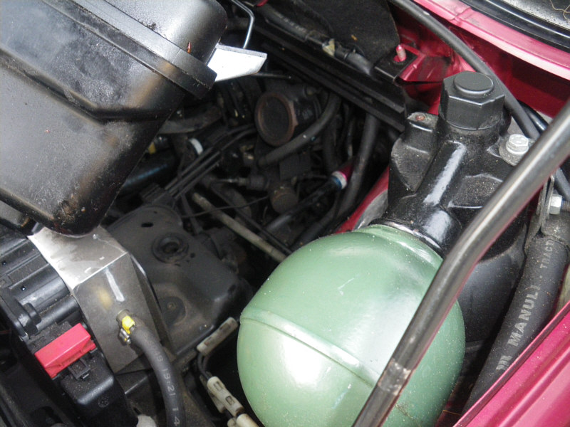

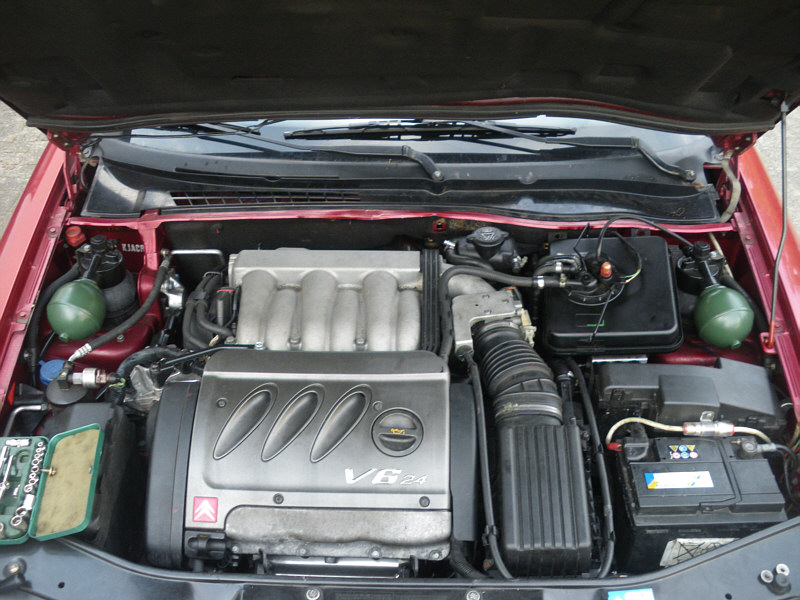

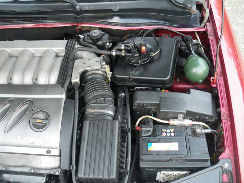

LHM-Faß habe ich beiseite geräumt... bin leider nicht fündig geworden.
Hier mal ein paar Bilder:
Da bist du schon richtig. Linbks von der Schnittstelle Federkugel / Domlager sieht man auf dem Bild den weißen Ring der Verbindungsstelle des Kupplungsbetätigungsschlauches, sitzt an einer pink eloxierten Hülse. Wenn du die Leitung nach oben zur Spritzwand verfolgst kommst du zum Ausgleichsbehälter.
Das blau-weiß-rote Teil isses.
OK, gefunden :)
Ist nicht da, wo es hingehört... war ganz nach unten '"weggestopft".
Muß ich morgen mal in Ruhe gucken, wo der eigentlich hingehört.
Jedenfalls ist der Randvoll.
