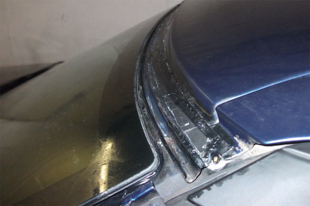

Ich habe gerade die Windschutzscheibe an meinem XM Break gewechselt.
die obere Abschlussleiste zum Dach hin (eigentlich 2 separate Leisten) habe ich mit viel Mühe abbekommen, aber nicht ohne sie dabei etwas zu verbiegen. Hier ein paar Fotos, vielleicht hilft es dem nächsten, der das machen muss.
So sieht der Scheibenrahmen bei abgenommener Leiste aus. Oberhalb der Scheibe ist ein U-Profil, in das die Leiste gesteckt wird. Über dem U-Profil zum Dach hin ist die Leiste komplett verklebt gewesen:
Hier nochmal rot eingefärbt, wo überall der Scheibenkleber unter der Leiste war:
Der Pfeil zeigt auf einen Schweißpunkt, den ich nachträglich angebracht hatte. Das Profil hatte sich beim Ablösen der Leiste etwas angehoben und ich war mir nicht sicher, ob die Leiste später wieder tief genug anliegen würde.
Hier nochmal eine Ansicht, diesmal mittig über der Scheibe. Wie man sieht, ist im Profil kein Kleber:

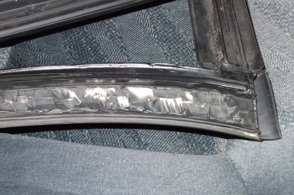

Und hier die Leisten. Den Kleber auf der Innenseite habe ich hier schon abgeschabt:
Nochmal rot markiert, wo Kleber drauf war:
Interessant fand ich, das beim Break die Seitenleisten mit der oberen Leiste zu einem Stück zusammenvulkanisiert sind. Bei der Limo hatte ich das als getrennte Teile in Erinnerung.
Um die Leisten geklebten vom Auto abzubekommen, gibt es entweder die Möglichkeit, vorsichtig von oben mit einer Metallspachtel zwischen Leiste und Dachhaut zu gehen und den Kleber nach und nach durchzustechen. Dabei wird aber mit hoher Wahrscheinlichkeit der Lack am Dach leiden.
Ich habe deswegen lieber ein leichtes Verbiegen der Leisten in Kauf genommen und mich mit einem Kunststoffmeissel (die roten Plastikdinger) von der Seite her bis zur Dachmitte durchgearbeitet. Immer ein paar Millimeter freistechen, neu ansetzen, dabei das gelöste Stück Leiste etwas anheben und wieder freistechen...
In der Mitte sind beide Leistenhälften mit einer Plastikkappe überdeckt, so dass man den Stoß nicht sehen kann. Man kann also halbwegs gut alleine arbeiten, weil man nur die halbe Leiste freilegen muss und dann an der anderen Seite weitermachen kann.
Hätte ich vorher genau gewusst, wie die blöden Dinger festgepappt sind, hätte es die linke Hälfte besser überstanden. Hier hatte ich angefangen und zuerst etwas hochgebogen, bis man gesehen hatte, wie man dem Ding am besten zu Leibe rückt. Die rechte Hälfte ging dann fast ohne Verbiegen ab.
Habe dann zuerst die frisch eingeklebte Scheibe aushärten gelassen und habe jetzt die Leisten Nach und nach eingeklebt. Zuerst oben an der Dachhaut, wie sie vorher auch verklebt waren. Im zweiten Gang werde ich die Dinger anwärmen, damit sie elastischer sind und dort, wo sie etwas von der Windschutzscheibe abstehen, ebenfalls verkleben. Bin gespannt, ob's funktioniert.
