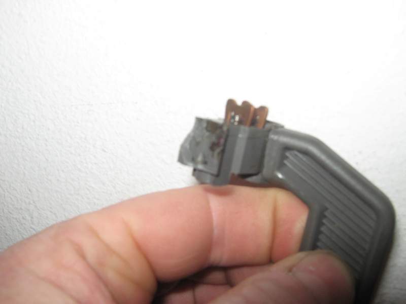

Der Lichtschalter von meinem CX Break ist abgebrochen und leider nicht mehr reparabel.

Man kann den Schalter zerlegen und den Hebel ersetzen, wenns nur der Hebel ist. Defekte, verschmolzene Lichtschalter mit intakten Hebeln sollte es genug geben.

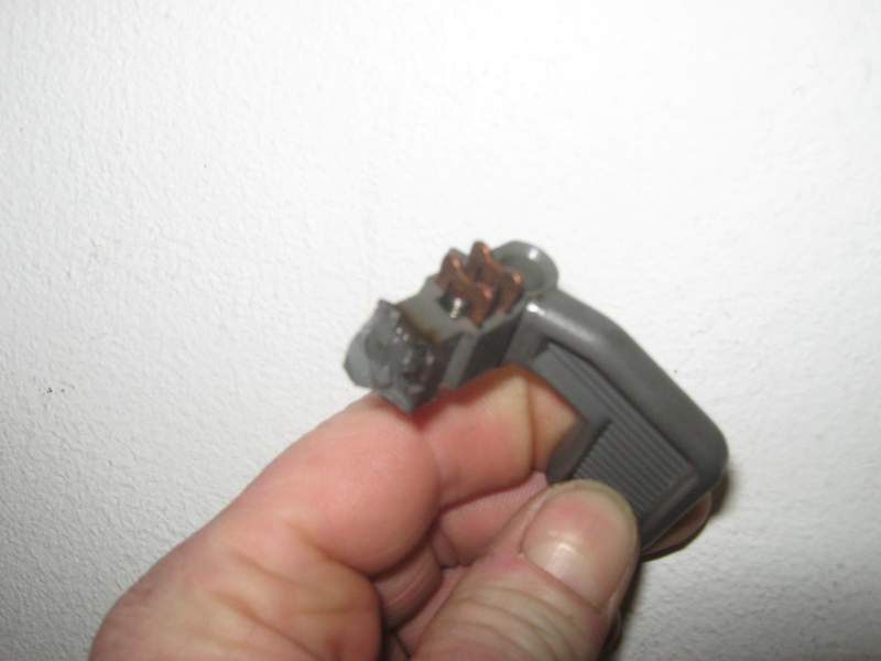

den Lichtschalter habe ich schon zerlegt, der Hebel um das Licht anzuschalten, ist gebrochen, lässt sich aber sicherlich kleben.
Das eigentliche Problem ist einer der 4 Kontakte am Lichtschalterhebel. Da gab es wohl zu hohe Übergangswiderstände, der Kontakt hat sich in das Plastik eingebrannt.
Beim Versuch den verschmorten Kontakt auszubauen ist dieser Kontakt ausgebrochen. Deswegen meine Einschätzung des irreparablen Lichtschalters.
Ja, das ist DAS problem bei den s2-lichtschaltern. Deshalb gehören sie auch zu den absoluten Engpaß-ersatzteilen. Neu nur noch äußerst selten zu bekommen.
Gebrauchte muß man im Prinzip öffnen um den Zustand zu beurteilen.
In jedem Fall das Hauptlicht auf Relaisschaltung umbauen (fette 2,5er Kabel nehmen) und den Strom des Lichtschalters nur noch als steuerstrom benutzen, dann hält auch der Lichtschalter.
Zudem ist das Licht spürbar heller.
