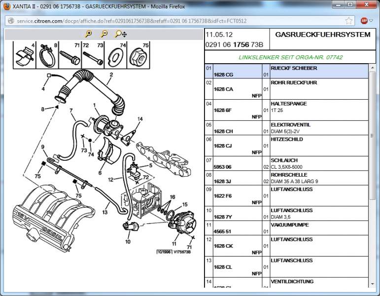

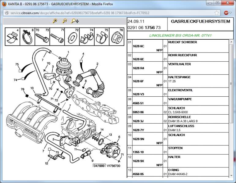

Da scheint der 2,1er wirklich unterschiedlich zu sein. Beim HDI wird das Wastegate durch Unterdruck angesteuert, ähnlich wie das AGR. Im Katalog kann ich aber beim 2,1er nichts dergleichen finden.
Ich hab dir mal die 2 Grafiken aus dem Katalog gezogen, die sich mit dem AGR des 2,1ers bis ORGA 7741 und ab ORGA 7742 befassen. Vielleicht hilft dir das bei dem fehlenden Schlauch.
Mit dem Leistungsverlust dürfte das aber nichts zu tun haben.
Super, ja auf deinen Bilder sieht man das ganz gut. Bei mir sieht es aus wie auf dem 1. Bild, und an dem Elektroventil (Nr.5 hier) geht unten (hier im Bild in Richtung Betrachter) ein Anschluss ab, der wohl nicht besetzt wird ....

Dein Wastegate hat keinen Unterdruckanschluss, das zeigen die Bilder im Katalog ganz deutlich. Scheint also wie du schon sagtest eine rein mechanische Ansteuerung zu sein. Notfalls kannst du diese aber mal auf Freigängigkeit prüfen. Angenommen, die ist festgerostet, würde das einiges erklären ;)
