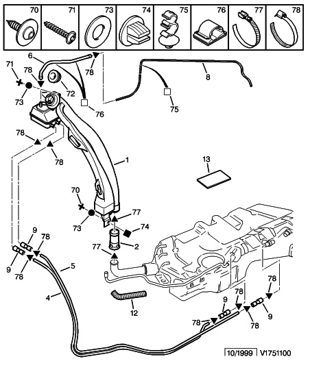

Die Zeiharmonika bricht beim X 2 durch, einfach einen passenden Benzinschlauch Meterware ( Durchmesser ist glaub ich 12 mm ) auf die Enden des gezackten Schlauch stecken Schelle drumm und gut ist. Am ende wird der Schlauch wieder glatt.
Ich hab zusätzlich etwas 2 K Stoßstangenkleber mit rumgestrichen..
Tolle Vorschläge, wie schon auf der Zeichnung zu sehen ist handelt es sich um diesen Ziehamonika Schlauch aus den der Saft lustig ausläuft, naja viel war nicht drin aber ich habe es immer nach dem Tanken das es reichlich nach Benzin stinkt und hinzu kommt das es da dann tröpfelt . . . . . .

ich habe auch dieses Problem, das es nach Sprit riecht. Wenn ich tanke und die Pistole sich ausschalten, weil Tank voll, kommt ein Schwall Benzin aus dem re. Radkasten gespritzt.
Wo sitzt denn dieser Ziehharmonika Schlauch und wie komm ich daran? Vom Innenraum oder muss ich den Radkasten ausbauen und darunter nachsehen?
