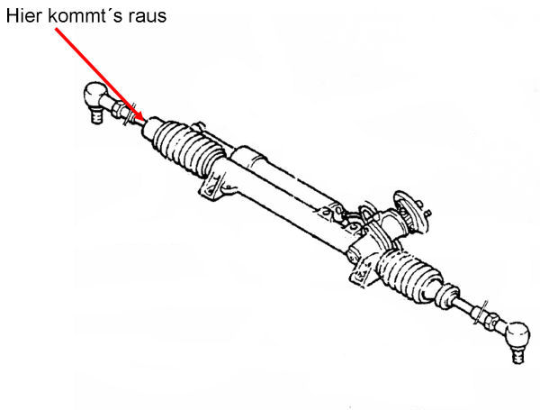

Ich hab hier mal ne Zeichnung aus einem alten Thread geklaut, Pfeil ignorieren, oder gedanklich etwas nach rechts schieben; Bei meinem ist es das sich halb versteckende Gelenk hinter der linken manschette. Oder gehen wir mal von der einbauposition aus und schauen in Fahrtrichtung; das vor der Manschette auf der rechten Fahrzeugseite. Ja, wies aussieht muss da wohl wirklich der Zylinder neu...
Bei mir war wie gesagt an den Rädern kein spiel festzustellen, aber eben beim Lenken im Stand bei laufendem Motor, und etwas spiel bei der Fahrt. Ich weis nicht wie es beim Threadersteller aussieht, ich will hier auch kein Threadnapping betreiben, aber vielleicht ist es da ja auch ein Problem Abseits der Dreckskarrenschraube oder des Gleitsteins.

Da ist doch eine Buchse drin (16), die man separat bekommen sollte:
In dem Kreis sitzt ein Gummilager. Es gibt 2 dieser Lager bei der Dirass des Xm. Beim Xantia ist es genauso, die Gummilager sind aber nicht gelistet. Es sind die, die man unter der Teilenummer 4059 10 erhält - gelistet z.B. beim AX Electrique.... Wie gesagt: Die Lager des AX sind IDENTISCH mit denen des Xantia. Ich vermute stark, daß diese Lager auch beim Xm verbaut wurden, vielleicht kann es jemand nachmessen. Ansonsten gibt es neben diesen Lagern mit 24 mm Außendurchmesser auch welche mit 22 mm, zu finden bei AX oder Saxo.
