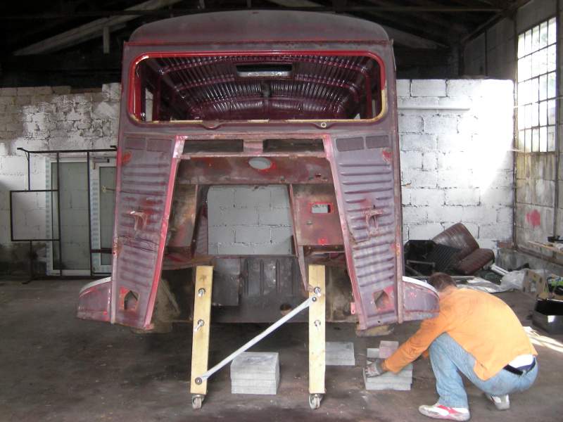

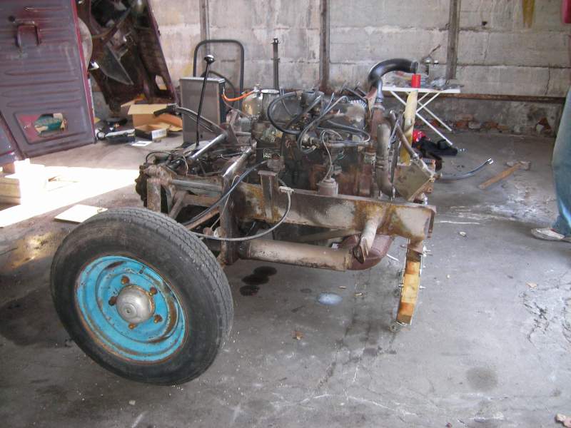

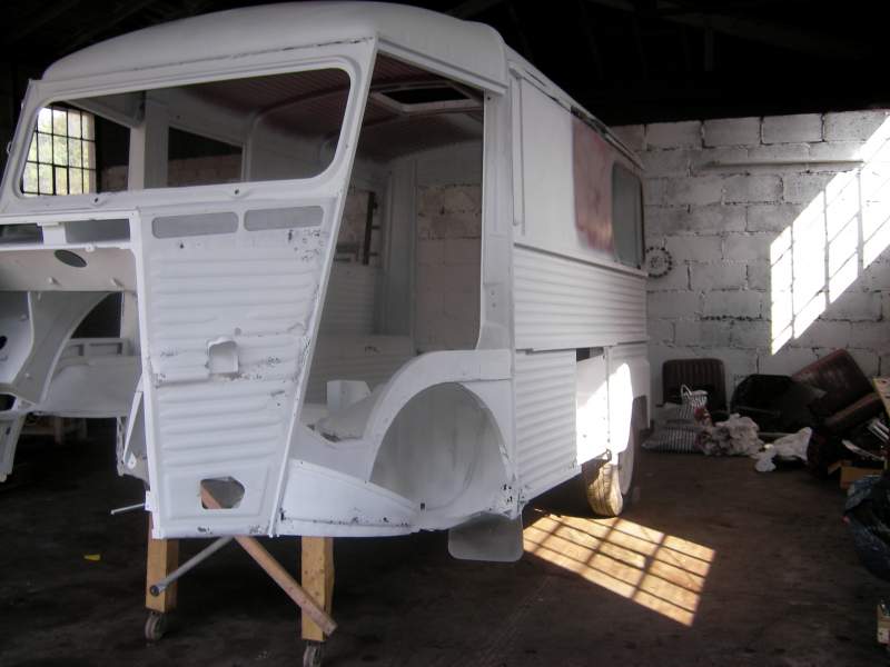

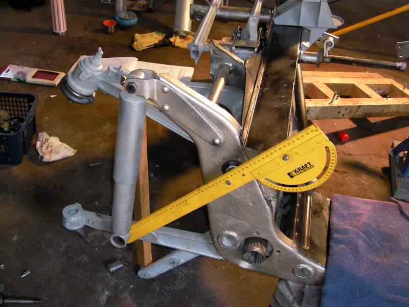

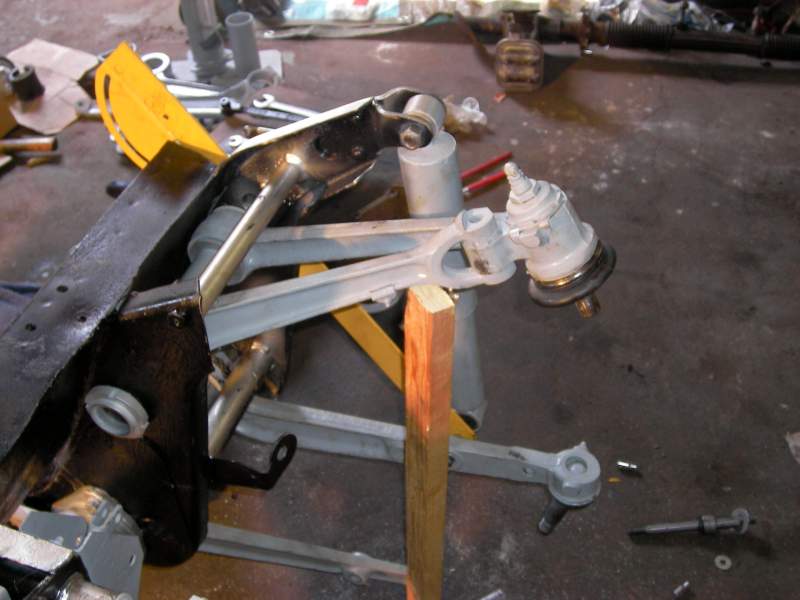

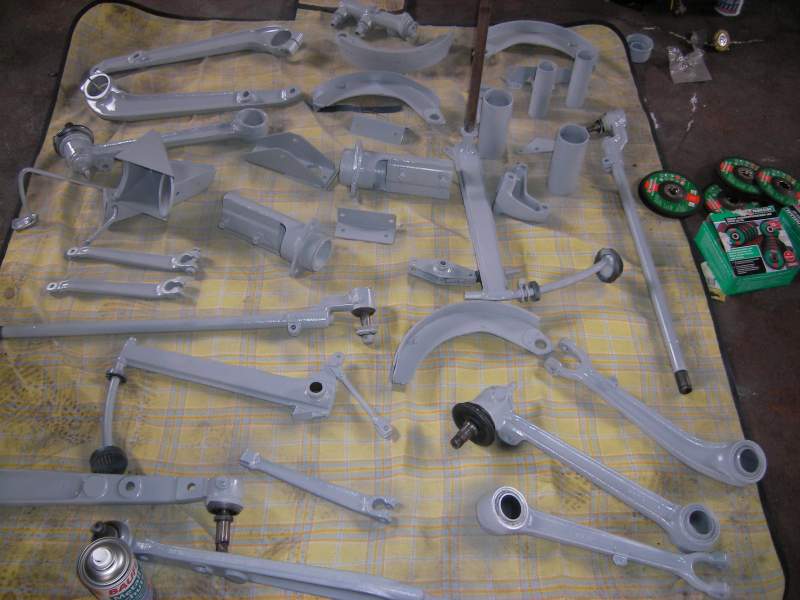

Nachdem auch ich endlich Bilder hochladen kann
hier mal ein paar Bilder
gruss susanne

Heißt das ich kann alles erst richtig einstellen wenn das Fahrwerk wieder dran ist oder kann ich es auch schon so einstellen nach Handbuch.
Gruß Susanne
Das geht richtig erst dann, wenn das Fahrzeug komplett zusammengebaut mit evt. kommendem innenausbau etc. fertig auf der (ebenen) Straße steht.
Die Bodenfreiheit ändert sich ja durch das Gewicht immer mit und hat Auswirkungen auf alle anderen Einstellungen (sogar auf die Vorspur)
Du kannst die Torsionsstäbe jetzt richtig nach Handbuch einsteuern, das wars dann aber.
