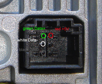

Hier ist des Rätsels Lösung, nachdem ich das RT5 meines HDI 3.0 jetzt mal herausgeschraubt habe:
WP_000376 by Wolfgang Mederle, on Flickr
Wenn ich dieses Bild und den leeren Anschluß richtig interpretiere, kann man also auch am RT5 wie beim RT4 mit dem richtigen Kabel und dem Freischalten der Funktionalität im Gerät einen einigermaßen brauchbaren USB-Anschluß für Sticks nachrüsten.
Hi Wolfgang,
genau das ist er!
Es gibt dort 6 Pins, von denen 4 für den USB-Anschluss belegt sind:
Gruß, Albert

Halll ich habe alles so angeschlossen wie auf dem bild. Auch ist alles im System zu finden Usb steht dort aber wenn ich einen usb mit 3 mp3 einstecke funktioniert es nicht es funktioniert erst wenn ich kurz das Grüne Data + abziehe und wieder drauf stecke dann geht der USB direkt aber halt nur wenn ich denn kabel kurz ab und dran mache . Was ist da der Fehler ? SOFTWARE stand war 8.10 dort habe ich schon den script eingefügt per CD Das mir Usb angezeigt wird das ging dort auch und hatte aber denn gleichen fehler wie jetzt bei 8.31
Ich habe ein RT5 mit 8.31
Ok problem gelöst es War halt ein neuerer Usb stick habe dann mal alte usb sticks rausgekrammt und damit ging es endlich . Zum Glück das heißt wenn es neuere USB Sticks sind könnte man teoretisch ein kleinen schalter zwischen bauen zwischen Data+, und dann sollten diese auch funktionieren ,aber das mach ich jetzt nicht ich benutze einfach den Alten Stick und gut ist
