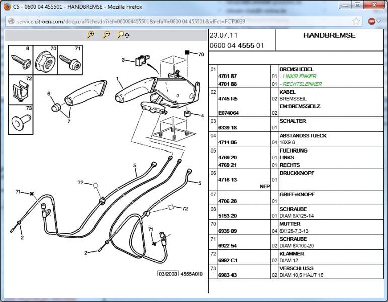

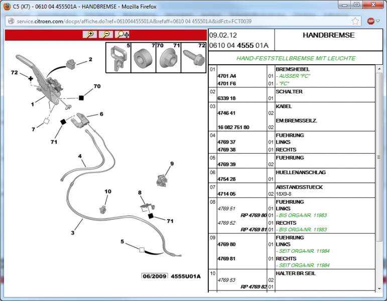

Da du keine weiteren Angaben zu C5-I, C5-II oder C5-III sowie zur Motorisierung gemacht hast, hier mal 2 Bilder aus dem Teilekatalog.
C5-I und C5-II
C5-III
