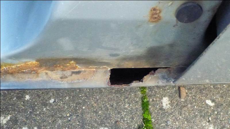

Mal Bilder:
Das blaue Gefährt ist das Simsonmobil des Verkäufers 8-)
Ganz ganz böse Stelle, B-Aäule ist (scheint...) aber noch gut. Hab ja hinter fassen können >_< Weiß der Teufel, wie das kam :shock: Da muss auf jeden Fall ordentlich geschweißt werden. Weiter oben an der A Säule hab ich den Rost bis aufs Blech runter gekratzt...ebenfalls oberflächlich. Bis auf oberflächlichen Kantenrost an der Beifahrertür steht er aber sonst gut da.

Melde Dich mal bei Auto nom, der hat ne CD mit allem, was nötig ist.
Der Schweller sieht aber böse aus, hab ich noch nie gesehen beim BX. Die Roststelle vor der B-Säule solltest Du aber mitmachen, so ab Mitte Vordertür.
Thomas
Bearbeitet von heideturboxm
Der Schweller wurde schonmal geschweißt, aber nicht gut...und ja, ich habe das auch noch nie !! gesehen, weder bei BX, XM noch Xantia. Heuliez Ecken (auch bei BXen)und Wagenheberaufnahmen, aber da noch nie !

Die linke Seite sieht böse aus, ich würde mal an den weniger offensichtlichen Stellen nachgucken bevor Du beim Fahren wichtige Teile verlierst oder irgendwann nasse Füße bekommst. Übliche Verdächtige beim BX sind die Radläufe vorne bis zu den Federbeinaufnahmen, der Übergang Radhaus/Spritzwand unterhalb der Scheibenwaschbehälter, der untere Rand des Frontscheibenrahmens in den Ecken (oberhalb der Scheibenwaschbehälter zu erfühlen), die Kofferraumecken (v.a. links) und die Längsträger oberhalb des Hinterachsrahmens.
Ein Reparaturhandbuch speziell für den Diesel braucht kein Mensch. Der Motor geht nicht kaputt so lange man regelmäßig Öl wechselt, den Ölstand im Auge behält und den Zahnriemen alle 80tkm wechselt und der Rest des Wagens ist identisch mit den XU-Benzinern und somit durch diese Reparaturanleitungen abgedeckt...
Der Rost am hinteren Seitenteil ist nicht ungewöhnlich, aus Kunststoff sind am BX nur Stoßfänger, Motorhaube (jedenfalls fast immer) und Heckklappe.

Hinter diesem ungewöhnlichen Rostschaden am Schweller vermute ich einen Unfall, der schlecht repariert wurde. Schweller genauestens checken nicht dass dir beim Fahren der BX dann plötzlich auseinanderbricht. Das sieht für mich brandgefährlich aus!!

Ist der Außenschweller eigentlich immer angepunktet ? War hier nämlich...weis garnicht mehr wie das auf der anderen seite war, da war der schweller jedenfalls völlig unspektakulär. Vielleicht ist dies ja schon ein Reparaturschweller...
Das Blech der A-säule war inen jedenfalls nicht rostig...
