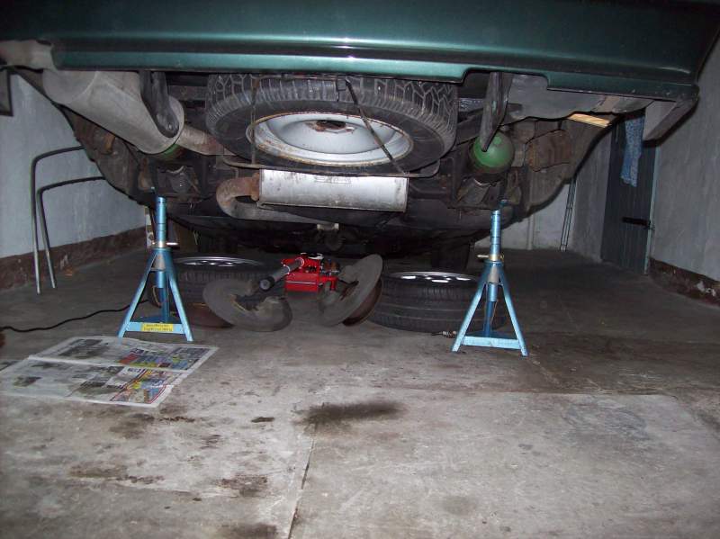

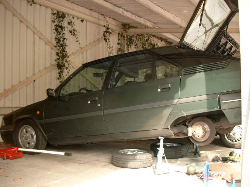

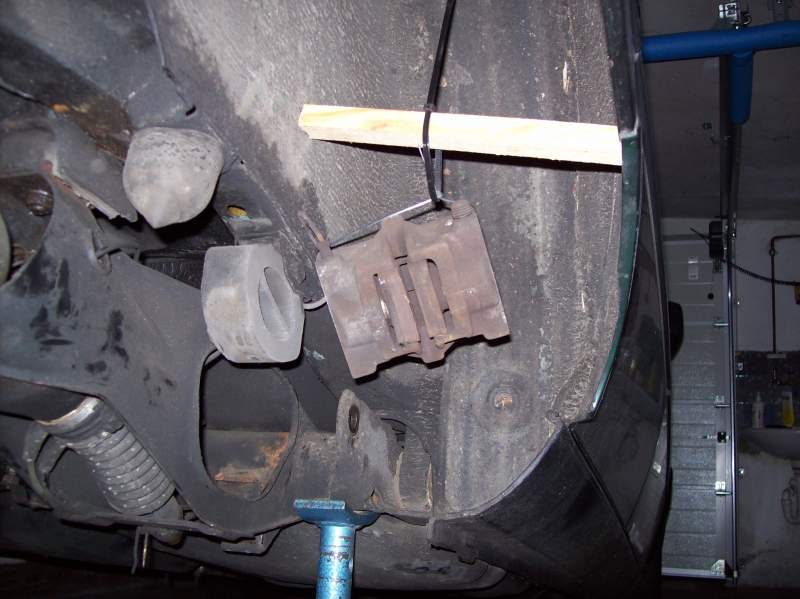

Etwa so, hier am Schweller aufgebockt, da musste ich die Federzylinder wechseln:
oder so, für die Schwingarme:
hier gut zu sehen, die Böcke passen perfekt mit der Rundung unter das Hinterachsrohr:

Jürgen: Bei allen Beschreibungen steht, dass das Auto auf vier Böcken stehen muss. Nach deinen Fotos hast du dein Auto nur hinten aufgebockt gehabt. Geht das?

Jürgen: Bei allen Beschreibungen steht, dass das Auto auf vier Böcken stehen muss. Nach deinen Fotos hast du dein Auto nur hinten aufgebockt gehabt. Geht das? ...
LG Beat
JA

naja, mit Jürgen seinen soliden Luxus-Böcken mag es gehen, aber mit diesen etwas kippeligen Dingern auf deinem Tropenholzgartentisch ;-) würde ich persönlich das nicht so machen. ich habe selber so welche, nur in blau. da würde ich auch nicht den letzten Zacken ausreizen, die Teile sind einfach wackelig. Ich hab mir die fehlende Höhe dann noch anderweitig geholt (5cm schwere Betonplatte untergelegt.)

...naja, mit Jürgen seinen soliden Luxus-Böcken mag es gehen ...
Hihi, die Dinger waren mal billig, aus dem Baumarkt oder Supermarkt...
Aber es stimmt, ein Einzelner darf 2 Tonnen tragen und wenn der Untergrund plan und fest ist, dann sind se sehr okay.
Andererseits, unmöglich wär es nicht, das aufgebockte Auto da runterzuschubsen, man muss sich bei extrem schwergängigen Sachen (z.B. ATW-Mutter oder Traggelenk-Ausbau) schon überlegen, wie man mit der grossen Verlängerung ansetzt...
Bearbeitet von Juergen_
Die Böcke sind nichts von wackelig. Stehen Bombenfest. Auto steht auf einem ebenen Betonboden.
