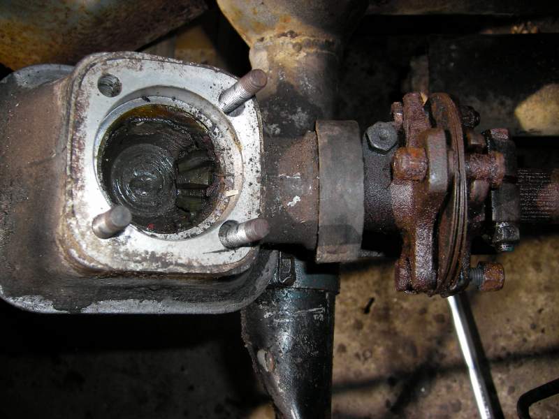

Wenn ich die Lenkstange so zusammenschraube wie auf dem Bild sichtbar hat sie enorm viel Spiel
Ist das normal oder muss es fest sein??

die ganzen Krümel hast du entfernt, das Lenkgehäuse mal zerlegt und das alte Fett entsorgt? Das rechts an den Federscheiben eine Schraube lose ist hast du gesehen?
Die Lenkung beim HY ist die spielfreieste die mir bei alten Autos jemals untegekommen ist. Normalerweise 0,0 Spiel.
Das Problem muss aber nicht unbedingt da oben liegen, schau mal ob das hintere Lenkgetriebe sowie Lager und Feder der Zahnradlenkung unten i.O. sind. Das alte Fett sollte überall raus.

Das Spiel beim Umlenkgetriebe wird mithilfe von Einstellscheiben eingestellt. Es darf weder fest sein, noch darf es Spiel haben.

ich nochnmal, das mit den Einstellscheiben sollte man erst machen wenn alle anderen Verdächtigen definitiv ausgeschlossen sind, sonnst kommt man in den Wald. Es Bringt nichts die Einstelscheiben zu ändern wenn die abgehende Welle einen Lagerschaden hat. Das Behebt das Problem dann nur sehr kurz und unter erhöhtem Verschleiss beider Zahnräder.
Das Bild ist der Zustand bevor alles gereinigt und gesandstrahlt wurde
Habe jetzt zusätzlich noch Unterlegscheiben genommen jetzt hat es keinerlei Spiel mehr habe im Moment noch kein aktuelles Foto
Susanne
Zusätzliche Unterlegbleche vergrößern doch das Spiel?? Welche Scheiben meinst Du? (Bild)
