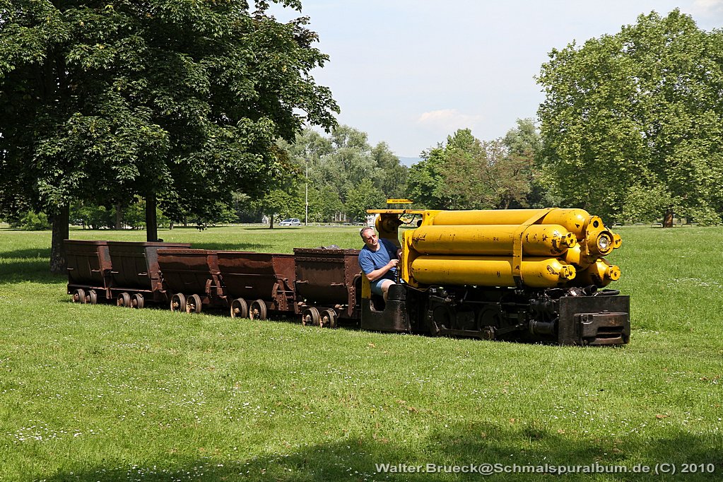

Die Bemerkung lag mir auch schon auf der Zunge. Nur: Im entstehenden Gotthardtunnel wurde eine Druckluftmaschine eingesetzt, die im Prinzip eine mit Druckluft betriebene Kolbendampfmaschine war.
Nix Hydraulik, nix Hybrid.
Das Konzept gabs dann auch bei Grubenbahnen oder als Dampfspeichermaschinen bei Industriebahnen. Seis, weil man kein Feuer und somit keinen Sauerstoff brauchte, im Gegensatz zu Elektroantrieben keine Funkengefahr gegeben war, oder einfach nur, weils gegenüber Dampfmaschinen mit Feuer aufm Fahrzeug billiger war. Man brauchte nicht 24h am Tag die Kessel aufm Fahrzeug unter Dampf zu halten. Es Reichte, die betriebliche Dampfzentrale, die ohnehin gebraucht wurde in Betrieb zu halten...
Chemiebetriebe oder Anwendungen, wo man keinen Rauch an der Strecke brauchen konnte waren froh um diese einfache, billige, robuste und zuverlässige Möglichkeit, Betriebsmittel, Halbfabrikate oder einfach nur Güterwagen auf den Anschlussgleisen und Werksbahnen zu bewegen... Ohne teure Batterien, störende Oberleitungen etc.
Waren aber auch keine eigentlichen Hybriden. Sonst wären das reine E-Loks auch... Die fahren ja mit Strom aus Wasserkraft, Kohle, Gas oder Nuklearkraftwerken... Also, die räumliche Trennung übergangen, sind das alles auch Hybriden. Serielle, nicht parallele. So wie Dieselelektrische Vehikel...

@Sensenmann: Und nicht zu vergessen dieses Druckluft-Prachtstück:
