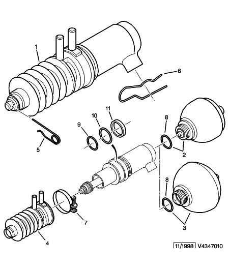

An sich recht fix, aber ich habe mir beim Einfädeln des Sicherungsstifts fast einen abgebrochen und die Ingenieure bei Citroen dafür Verflucht. ;D
Edit: Ging um den putzigen Kerl hier mit der Nummer 5:
Bearbeitet von the_Loo
Wie schon geschrieben wurde geht es "an sich recht fix"! ABER: an beiden Schlachtern von mir (240tsd und 138tsd Kilometer) war der Splint (Nr 5 auf dem Bild) so dermassen mit dem Zylinder verwachsen, dass er ums verrecken nicht raus ging! Keine Ahnung wie man das schafft... denn soweit ich mich erinnere, gibt's da auch keinen Platz zum ausbohren.
Der Herr mit der Nummer 5 ist so ziemlich das fieseste, was es an der Baustelle gibt.
Noch schöner wird es dann, wenn man ihn dann nach Wochen mit kleinen täglichen Hammerschlägen und Rostlöserduschen soweit hat, um dann festzustellen, dass der Fuß, den er sichert, ebenfalls mit dem Schwingarm verwachsen ist.
TIP:
Manschette abschrauben und die Kolbenstange samt dem Fuß und "Nummer 5" am Schwingarm belassen.
In diesem Fall aber möglichst eine neue Manschette im Regal liegen haben, falls die alte bei der Demontage unten am Fuß einreisst.
Ich hatte dazumals ein Loch in das Blech hinterm Stift gebohrt und dann, dadurch gut geführt mit nem Splintenreiber, das Ding rausgeklopft.

Die Kugeln gingen ohne Problem runter, weil sie erst vor kurzem ersetzt worden waren. Auch die Nummer 5 ging ohne Probleme raus. Habe dann einen neuen Federzylinder eingebaut, um dann feststellen zu müssen, dass mir der Lieferant einen fürs Break geliefert hat, statt für meine Berline. Dieser ist dicker. Kann zwar montiert werden, aber nicht ganz: der Omega-förmige Clips (er ist anders als auf der Zeichnung) muss auch grösser sein. Cit kann diese Clips nicht mehr liefern, auch nicht die Federzylinder für die Berline.
