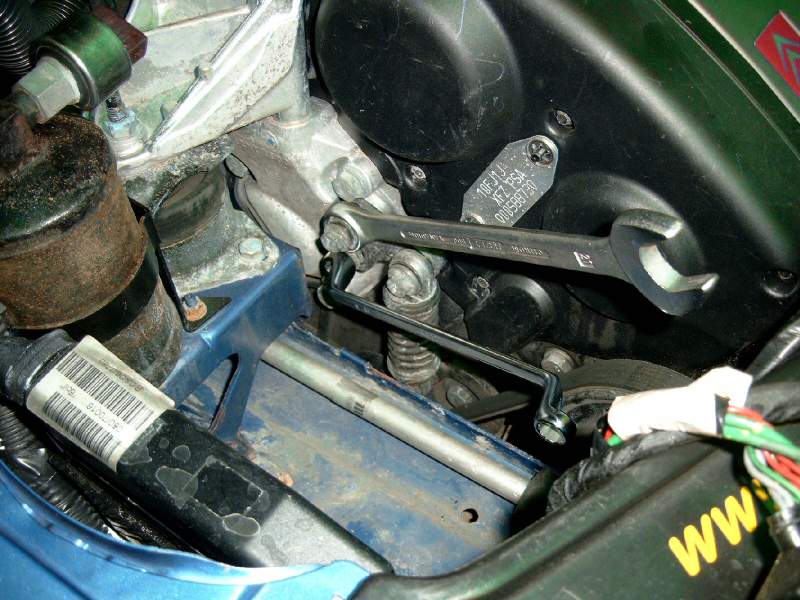

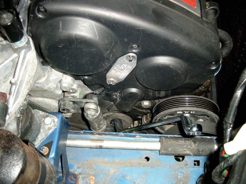

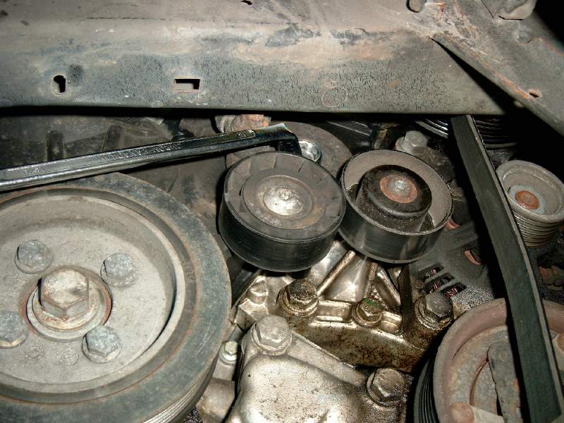

Also, nochmal antworten:
Zum Rippenriemenwechsel: Zu Anfang des Videos werden die Platzverhältnisse bei eingebautem Motor gezeigt (okay, ist ein Pug 406 Coupé). Glaub mir, ich hab es selbst gemacht, es geht ohne den Motorhalter wegzubauen!
Ich weiss nicht mehr, ob ich jetzt gekröpfte oder gerade Schlüssel oder Knarren verwendet habe, finde aber vielleicht sogar ein Bildchen:
Und die Schraube, die den Schwenkarm fixiert, wäre von oben oder von unten erreichbar, aber Du willst ja nur den Riemen wechseln, oder?
So, jetzt muss es aber gut sein, in der Zeit, die ich hier poste, hätte man ja den Riemen schon gewechselt... :)
