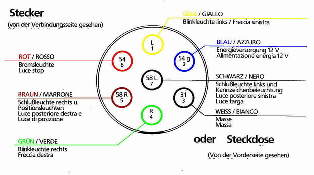

brauchst Du die Dosenbelegung oder hat jemand die Leuchtenseitigen Kabelstecker abgeschnitten ?
Die Dosenbelegung wäre sehr hilfreich, da ich die Kabel von der Dose abmachen muss, um die Kabelei durch das werksseitige Loch fummeln muss.
einfach googeln, dann kriegst du ca 1000 Seiten mit der genormten Dosenbelegung
... und wenn Du die Kabelpositionen an der Dose notierst, BEVOR Du sie abmachst? :)
