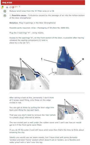

Jetzt möchte ich den Hochtöner oben an der Tür ausbauen, mal gucken wie es darunter aussieht, vielleicht ist dort ein Loch oder eine fehlende Schraube, die Ursache der Windgeräusche sind. Gibt es einen Tipp um die Teile "sauber" ab zu bauen ?
Gruß Christian
Das hat schon was gebracht, danke für den Link !
