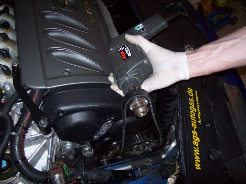

mit der Bohrmaschine und nem riemen die hydr. pumpe in Bewegung setzen
zur not geht das
Wie genau geht das mit einer Bohrmaschine ? Habe das mal vor Jahren bei einem CX ohne jede Aussicht auf Erfolg versucht und den Riemen dann per Hand bewegt (soviele Blasen hatte ich noch nie an den Händen). Der Riemen wird von der Bohrmaschine nicht angetrieben, die Bohrmaschine rutscht ganz easy durch.

Wie genau geht das mit einer Bohrmaschine ? ...
Beim Xantia V6 hab ich das mal geschmeidig geschafft. Damals wollte ich den Motor nicht mehr starten, weil es beängstigende Geräusche von Zahnriemenrollen gab. Und anheben musste ich das Auto, um den Motor abzustützen...
Es bleibt aber eine Geschicklichkeits- und Kraftsache, man braucht schon 2 Hände, hier nur zur Demo einhändig, die andere Hand am Auslöser:
