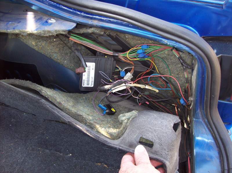

Ich würde mir ja gern die Kosten für den fahrzeugspezifischen Satz (ca 60 bzw. 75 €) sparen und stattdessen einen 20,- € Universalsatz montieren.
Leider hatte ich aber bisher schon Wackelkontakte, weil der alte Satz mit Stromdieben an die mickrigen Originalkabel gequetscht ist.
Bitte nur den oberen Teil der Kabelage beachten, unten ist der nachträglich installierte Bosch-Parkpiepser, der bestens funktioniert:
Mit diesen Stromdieben ist es reine Glückssache, ob Blinker- oder Bremslicht am Anhänger gehen. Was gibts da Besseres?
Kommt mir jetzt bitte nicht mit verlöten, das kann ich nicht!

Je nach Übung dauert das Anschließen eines Universalsatzes gerne mal 3-10 Stunden. Falls man keinen Schaltplan hat oder ihn nicht lesen kann, gern auch noch länger. Die Dinger sind m. M. nach Sparen am falschen Ende - gib einen Mechaniker den Kabelsatz in die Hand um ihn dir einzubauen, und du zahlst ihm erheblich mehr als du beim Kauf des Kabelsatzes gespart hast.
Alternative zu Stromdieben: Löten ! Es soll ja auch nach Jahren noch in Ordnung sein !

Und eben nachgefragt: Sooo lange suchen müsste ich wohl nicht, weil ja die entsprechenden Kabels auch jetzt schon angezapft sind.
Beim fahrzeugspezifischen Satz entfallen aber Stromdiebe und Löten, weil das vorkonfektioniert ist und mit Steckern in den Originalkabelbaum gehängt wird, richtig?
Dann werde ich wohl wirklich in einen fahrzeugspezifischen investieren... muss dann nur noch die angezapften Kabel wieder isolieren...
Richtig, bei den fahrzeugspezifischen Anschlußsätzen verbindest du lediglich Stecker. Nix Löten, nix Kabelnummern suchen :-)
