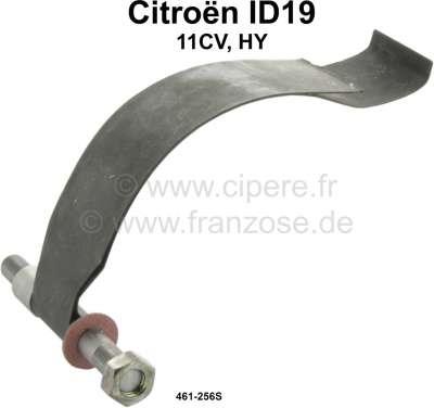

Aber warum bietet der Franzose und Falke überhaupt einen Kettenspanner für den HY an? Hier... https://www.franzose.de/de/Citroen-DS-11CV-HY/Alle/Motorblock/ANR31214/
Kann man den überhaupt befestigen? Landet im jeden Fall aus dem Warenkorb :P

citroen-ds-11cv-hy-motorblock-steuerkettenspanner-fr-id19-15cv-P31214.jpg.c50a71a92d347f3e963794301e8467c6.jpg
Wie soll denn das überhaupt funktionieren?
Ja, weiß ich nicht... bei aktuellen Fahrzeugen wird ja eine Spannschraube für die Kettenspanner reingedreht, so wird der Spanner gespannt, der die Kette drückt... aber bisher bin ich noch nicht soweit und habs beim HY noch nicht entdeckt diese Spannschraube :P
Schätze mal, der Außenbogen der Feder liegt am Gehäuse an und drückt so die Feder auf die Kette.
Das macht doch bestimmt tierische Geräusche. Ich kannte Kettenspanner bisher nur in gelagerter Form.
Wieder was gelernt, danke!
Kannte und brauchte ich bisher nicht...Gibts aber wohl schon länger:
cvc-club.de/eErfahrungen-mit-Steuerkettenspanner 461-256S
Die Sätze aus dem letzten Post-11, gefallen mir am besten:
...Also bei mir ist definitiv noch der Originalmotor drin. Er besitzt keinen Kettenspanner und ist jetzt 56 Jahre alt geworden...Ich kann die Steuerkette hören, also ist sie auch noch da.... 😉
Achtung zusammen, der Kettenspanner ist eigentlich für den 11 CV zum Nachrüsten, nicht original.
Problem: der Hy dreht anders herum. Somit spannt das Teil nicht auf der zuglosen Seite sondern auf der Zugspitze. Und dann noch auflaufende statt ablaufend. Das geht nicht einfach so für den Hy.
Wer das Ding einbaut sollte den Händler Mal fragen wie das Ding eingebaut wird und ob er für Schäden Haftung übernimmt....
Gruß Ingo
  • Danke 2
Ingo, guter Punkt: Heisst, dass der Spanner an einen anderen Einbauplatz müsste wie beim 11CV und die Frage ist, ob es diesen gibt.
