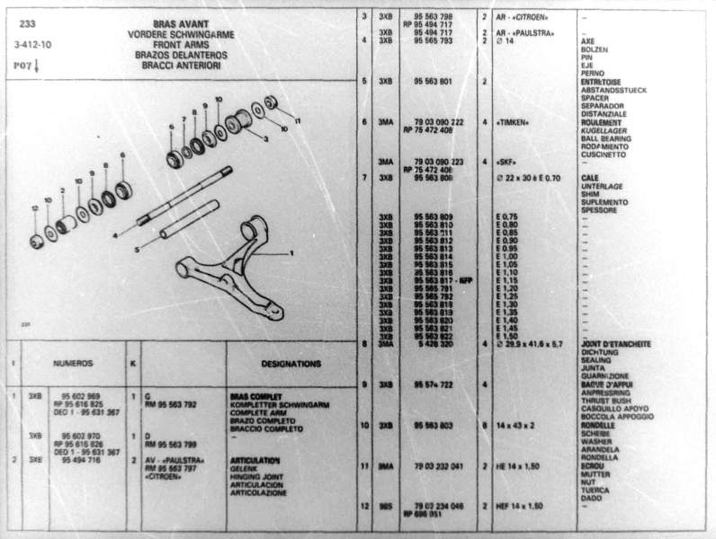

kann es sein, dass die vorderen gleich der hinteren sind?
ich habe mal ganz tief in meinen cd's gegraben und habe den planfilm von den frühen bxen ausgebuddelt...
die teilenummer welche da aufgerufen wird, wird referenziert mit den rep.-sätzen für die hinterachse...
kann das wer bestätigen?
Bearbeitet von matzge
Ich glaube die Kegelrollenlager sind die Gleichen wie an der Hinterachse (75472408), habe derzeit leider die Microfiches nicht zur Hand um es zu prüfen...
ja, diese nummer hatte ich auch recherchiert...
