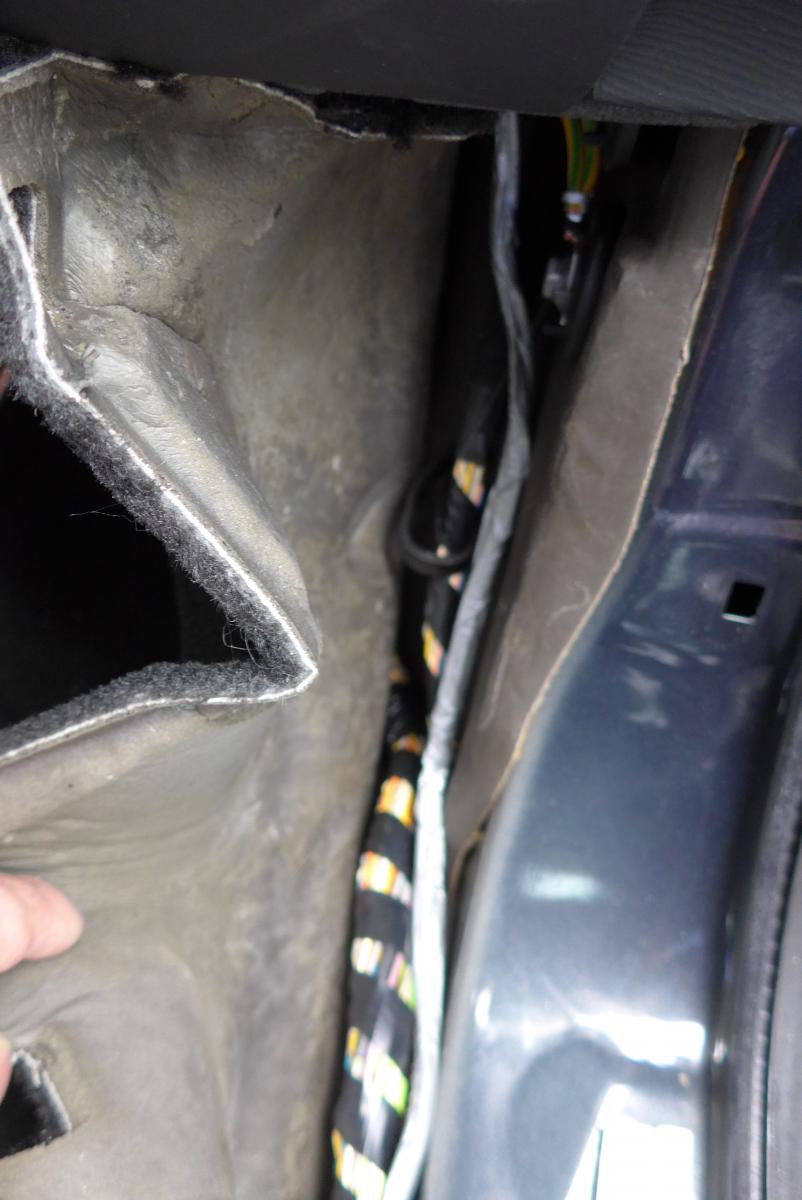

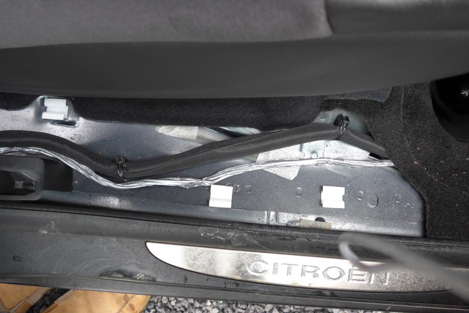

Verlegung der Kabel z.B. unter dem Teppich am Schweller, anliegende Bilder sind allerdings vom C6
Gruß   Andreas
