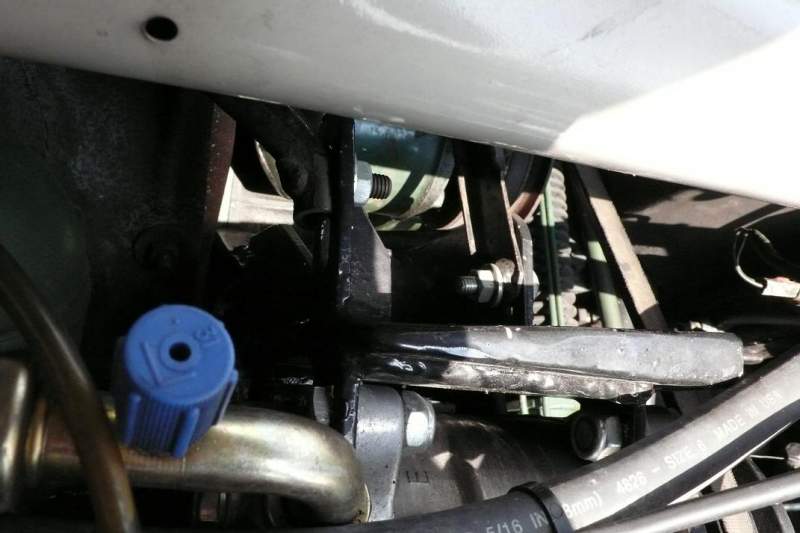

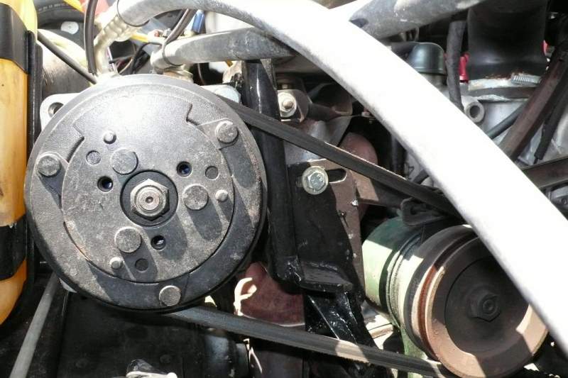

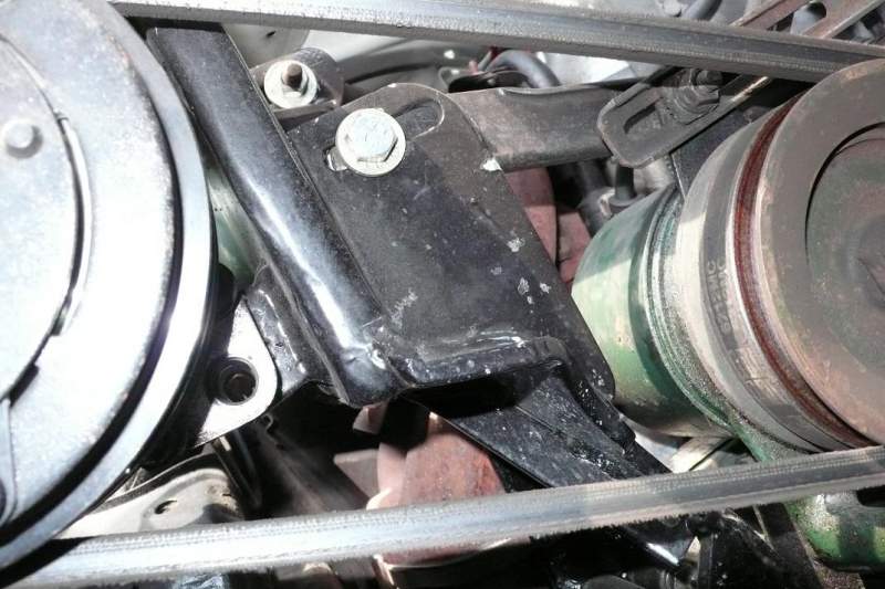

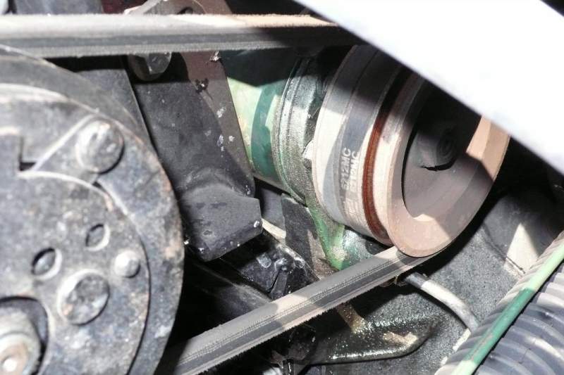

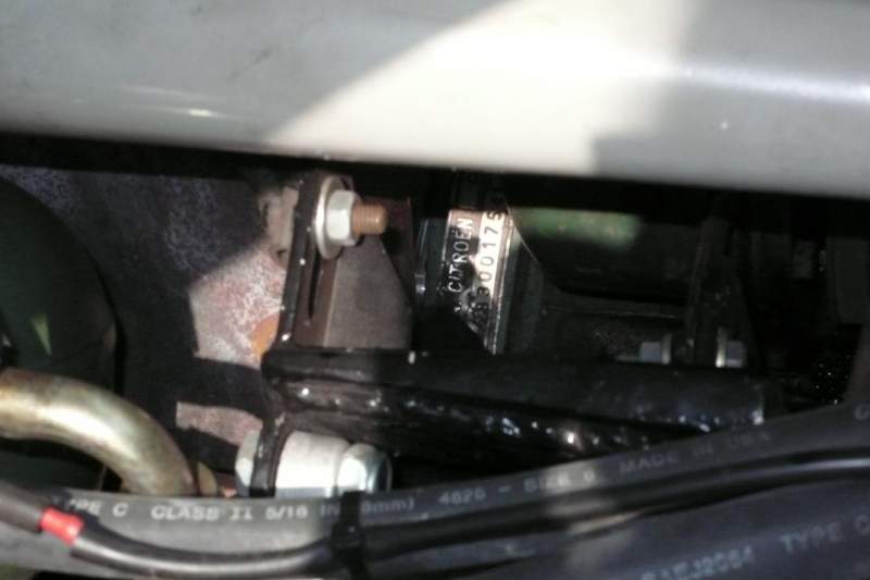

Hallo Michael,
hier die Bilder. Das Halteblech ist doch kein U – so verändern sich Erinnerungen ;)
Leider hab' ich keinen Hinweis auf Fabrikat oder Modell des Kompressors gefunden. Aber vielleicht kann ihn jemand anhand der Bilder identifizieren.
Ich hoffe trotzdem, dass Du nun ein Stückchen weiter bist :)
Salut,
Markus
