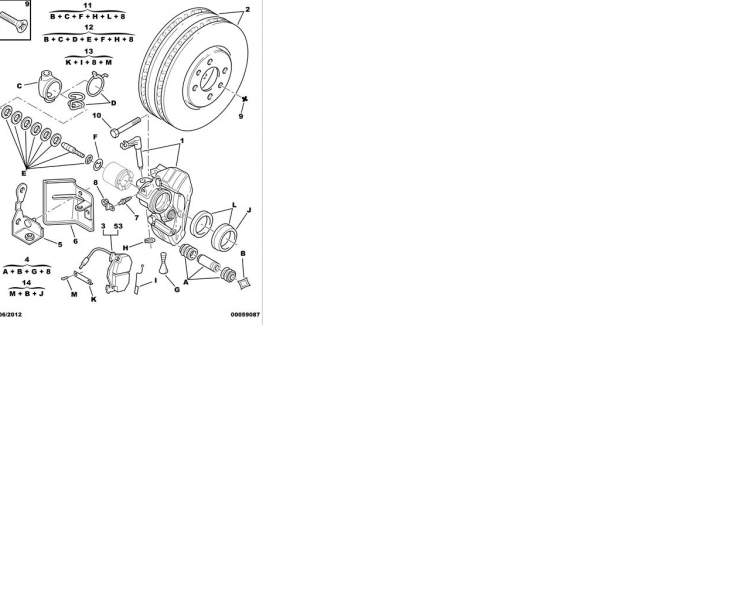

So habe heute nach der Arbeit begonnen die vorderen Bremsscheiben und Beläge zu erneuern. Habe dies bei unserem XM und Xantia schon mal gemacht gehabt; doch am BX habe ich heute nur eine Seite geschafft; die andere folgt morgen Nachmittag. Ich finde am Xantia und XM íst das ganze viel schöner gelöst worden. War alles ganz schön verrostet, die beiden Halteschrauben für die Bremsscheibe waren fest, habe ich ausbohren müssen...hat aber alles ganz gut geklappt. Der "Gleitbolzen" ist auch schön leichtgängig. Was mir auffiel folgendes, welchen Zweck hat diese "Drahtklammer" die über die Bremsbeläge vorne geht. Auf der einen Seite ist die vorhanden; auf der anderen fehlend, Führung für die Verschleißanzeigenkabel? Gruß Matthias

Anbei ein Bildchen aus dem Teilekatalog - ist mit I bezeichnet.post-18657-14484771039499_thumb.jpg
Einerseits Führung für das Verschleissanzeigekabel ja,
andererseits ist das aber auch eine Feder, die - richtig an der Nase des Bremsklotzes eingesetzt! - für die korrekte Lage und wohl für klapperfreien Sitz des Bremsbelages sorgt.
Wimre gehören da 2 solcher Drahtfedern je Bremssattel hin, für jeden Bremsbelag eine.

Ok, danke für die Info. Sitzt aber alles recht stramm drin, da sollte eigentlich nix klappern. Bei der Probefahrt vorhin konnte ich nix feststellen - außer die gute "Bremsleistung" mit den TRW Scheiben und Belägen. Wenn ich morgen Nachmittag die andere Seite gemacht habe, müsste der BX ja wie ein Neuwagen bremsen. Muss ich mal zum Freundlichen fahren und mir diese beiden Drahtklammern kaufen.
