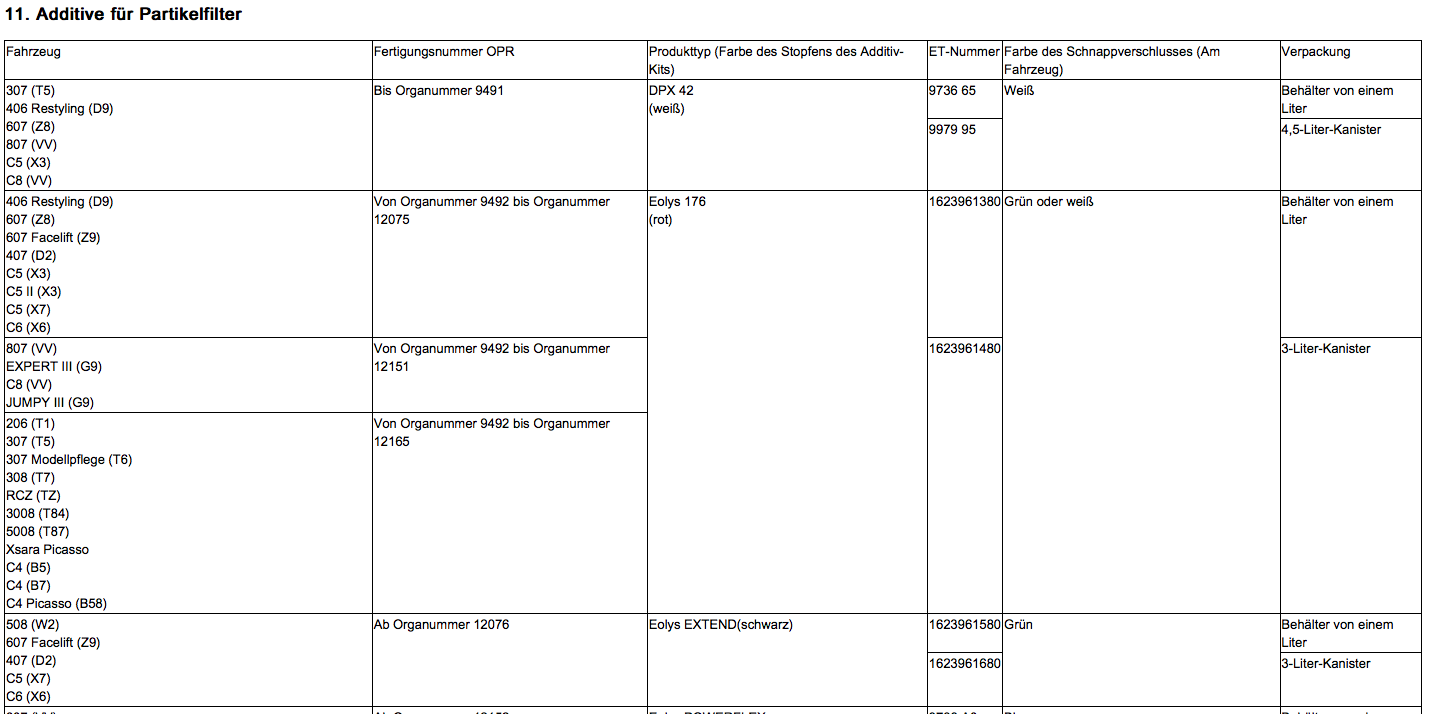

Ich habe am Additivtank den Schnellverschluss mit einer weissen Kennzeichnung ermittelt. Dazu passt nach meinen Infos das Eolys Extend mit schwarzem Verschluss des Kanisters, Bestell-Nr. 1623961680. Bei z.B. dem Ersatzteileprofi wird es angegeben für Fahrzeuge mit grüner oder weisser Kennzeichnung des Schnellverschlusses am Additivbehälter. Nur ist bei deren Zuordnung dann auch angegeben "ab Orga-Nr. 12076", ich habe hier aber Orga-Nr. 11046. Wie muss ich mir das erklären oder ist es eine etwas ungeschickte Darstellung beim Ersatzteileprofi?
Das andere, Eolys Powerflex, Bestell-Nr. 9736A1, mit blauer Verschlusskappe ist für Fahrzeuge mit blauer Kennzeichnung am Schnellverschluss. An sich also eindeutig.

Alex vergiß das mit den Infos aus dem Zubehörhandel, gemäß deiner Organummer hast du Eolys176 drinnen und der Ring ist sicher grün.
schau in den Unterlagen die ich dir via PN geschickt hab.

Ansonsten wäre die Frage, ob ich nicht mit so einem Additiv, dass für alle drei "Additivgenerationen" verwendbar ist, besser fahre. Somit bestünde das Problem nicht, eventuell etwas Falsches einzufüllen... Von der Firma JML gibt es ein Produkt, dass mit allen drei Additiven mischbar ist. Was ist davon zu halten, gibts da irgendwelche Erfahrungen oder Bedenken?
Alex
vor 1 Stunde schrieb fraunie:
wo kommt diese Liste her?😮
Die habe ich mir aus der "Service-Box" runtergeladen, ist also ein offizielles Dokument von Citroen...
