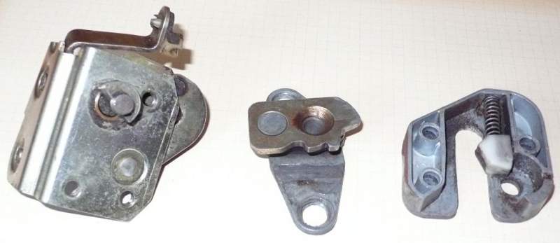

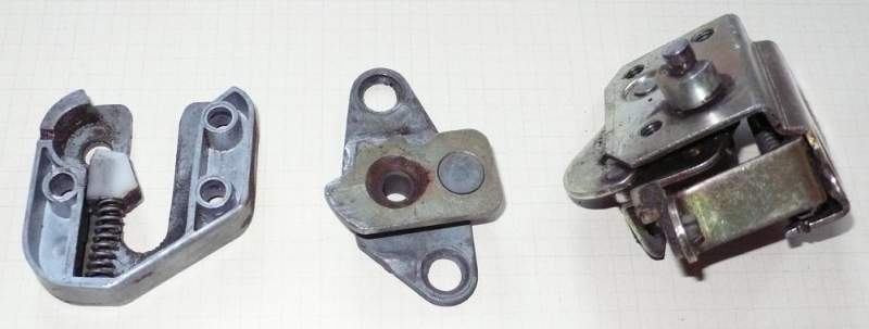

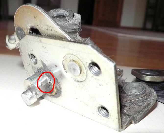

Ahoj zusammen,
weil die Fahrertür etwa alle halbe Stunde einfach so aufspringt – und ich das nicht so lassen möchte ;) –, suche ich die abgebildeten Teile in einem besseren Zustand, v.a. hinsichtlich des rot eingekringelten Teils. Denn in der argen Abnutzung vermute ich die Ursache für diese Malaise ... Auch für eine alternative oder ergänzende Vermutung bzgl. der Ursache wäre ich dankbar!
Danke!
Salut,
Markus
Hallo Markus,
ich hatte den Effekt bei meiner ersten Acady - bei der war der Rahmen so morsch dass die dreieckigen Bleche zwischen Kotflügel und Türe bei Schlaglöchern die Türe geöffnet haben...
Man konnte auch vorne auf der Stoßstange wippen und hat die Veränderung des Spaltes vor der Türe beobachten können.
Ich wünsch Dir dass es nur die Teile sind die Du suchst und nicht der Rahmen.
Bernhard
ACCM MarkusInHof
Hallo Bernhard,
danke für Deinen Hinweis und Deinen Wunsch! Den Rahmen kann ich glaub' ich ausschließen als (Mit-)Ursache: Der Wagen hat frischen TÜV (wobei das bekanntlich noch kein hinreichendes Kriterium ist ;)), wurde jüngst aber auch in einer anerkannten 2CV-Fachwerkstatt durchgesehen - somit bringt mich letzterer Umstand hinsichtlich des Rahmens (noch) nicht aus der Ruhe.
Grüße nach Augsburg!
Markus
Weder die bestandene HU noch die Durchsicht in einer Werkstatt würden mich beruhigen, habe da schon zu viel Elend gesehen...
ACCM MarkusInHof
Hast ja recht, bx-basis, aber einen Rest Vertrauen in die Menschheit würde ich mir gerne bewahren ;) Im Ernst: Ich habe heute mal gewippt wie Bernhard beschrieben, ist aber nix weiter passiert – außer Wippen freilich >> Hurra!
