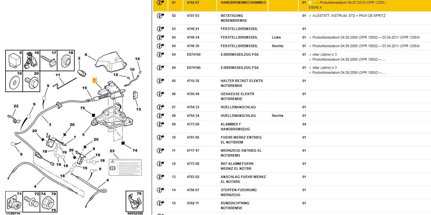

Hallo ich bin neu hier , leider is mir heute am Auto bei meinem C4 Grand Picasso  was abgerissen und es ist genau dieses Teil auf dem Bild  :-)
Aber das linke kurze seil , was in dem Plastik verschwindet .
Kann mir jemand sagen wie man diese seil nennt bzw. wo ich es besorgen kann ?
Wär echt total nett :-)
Dann lass mal die Fahrgestellnummer rüberwachsen. VF..................
ich tippe mal auf die 3.

Super vielen,vielen dank :-)
Ich such schon seit Stunden :-)
Mal schauen ob jemand morgen noch so ein Bremsseil für mich und ob ich es alt gewechselt krieg:huh::D
Hallo nochmal brauche ich die Nr 20 auch ???
vor 2 Stunden, elch1511 sagte:
Hat sich erledigt.Weiß nicht was ich da gesehen habe...habe das Seil tatsächlich bekommen...mal sehen ob ich es gewechselt kriege .
