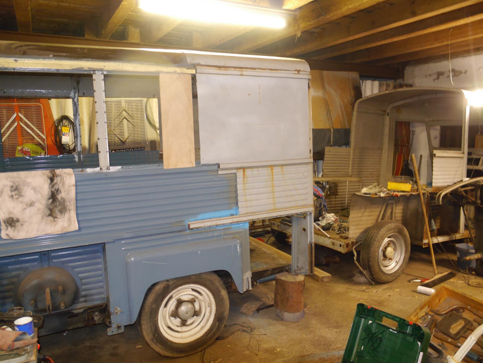

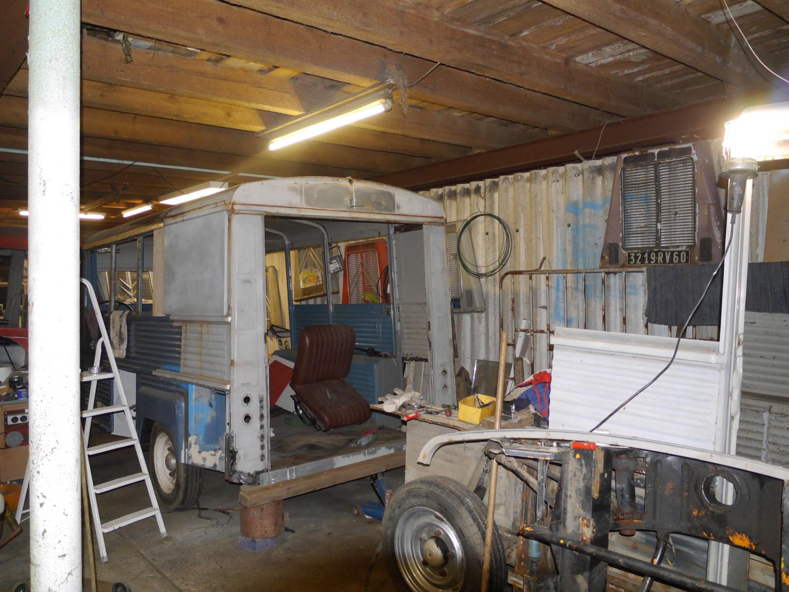

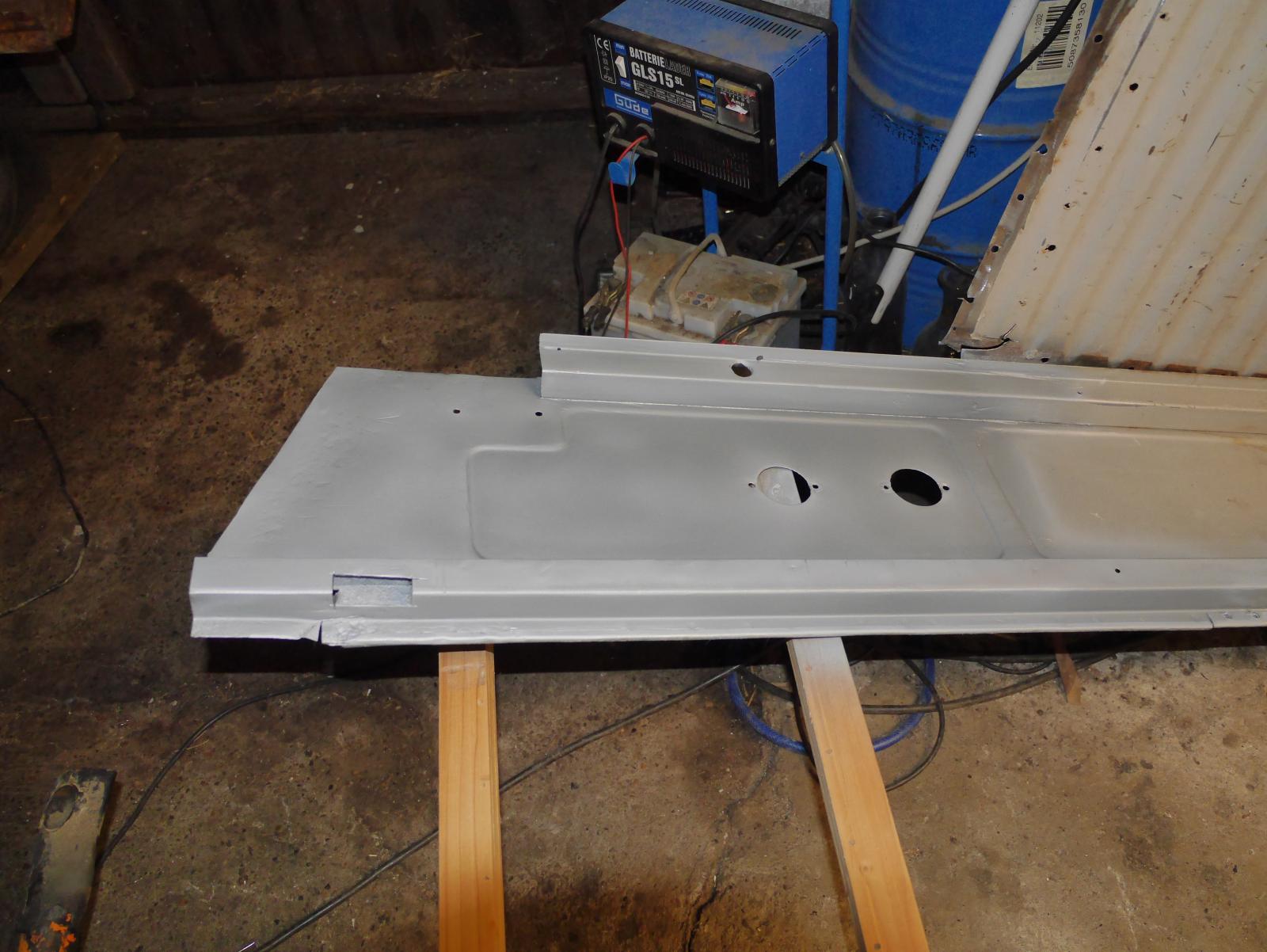

Tja, ist ja schon lange her das an dem Alkoven HY was passiert ist. Habe zwischenzeitlich den Fahrschemel ausgebaut und Mario hat mir den Zylinderkopf aufgearbeitet und repariert, ein Stehbolzen des Abgaskrümmers habe ich abgerissen und beim Ausbohren alles ziemlich übel zugerichtet (ein Werkzeug zum Ausdrehen ist im Bohrloch abgebrochen....) Mario hat das alles wieder gut hin bekommen und dabei auch die anderen Dinge am Kopf überholt. Danke dafür. Der Kopf ist wieder montiert und nun muß die Karosse endlich wieder in Angriff genommen werden. Da ich z.Z. wegen der Temperaturen nicht viel in Sachen Lack an meinem Langen HY machen kann und ich noch eine Karosse gekauft habe bei der das Heck noch recht gut aussieht, soll es nun weitergehen.

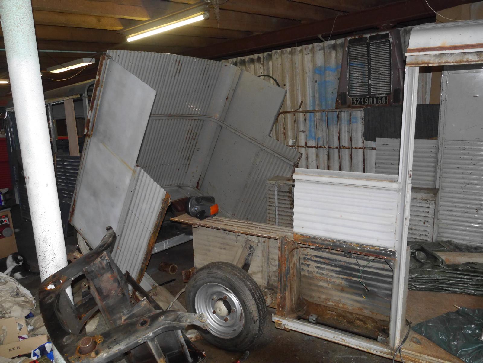

Also erstmal das Heck von der gekauften Karosse trennen:

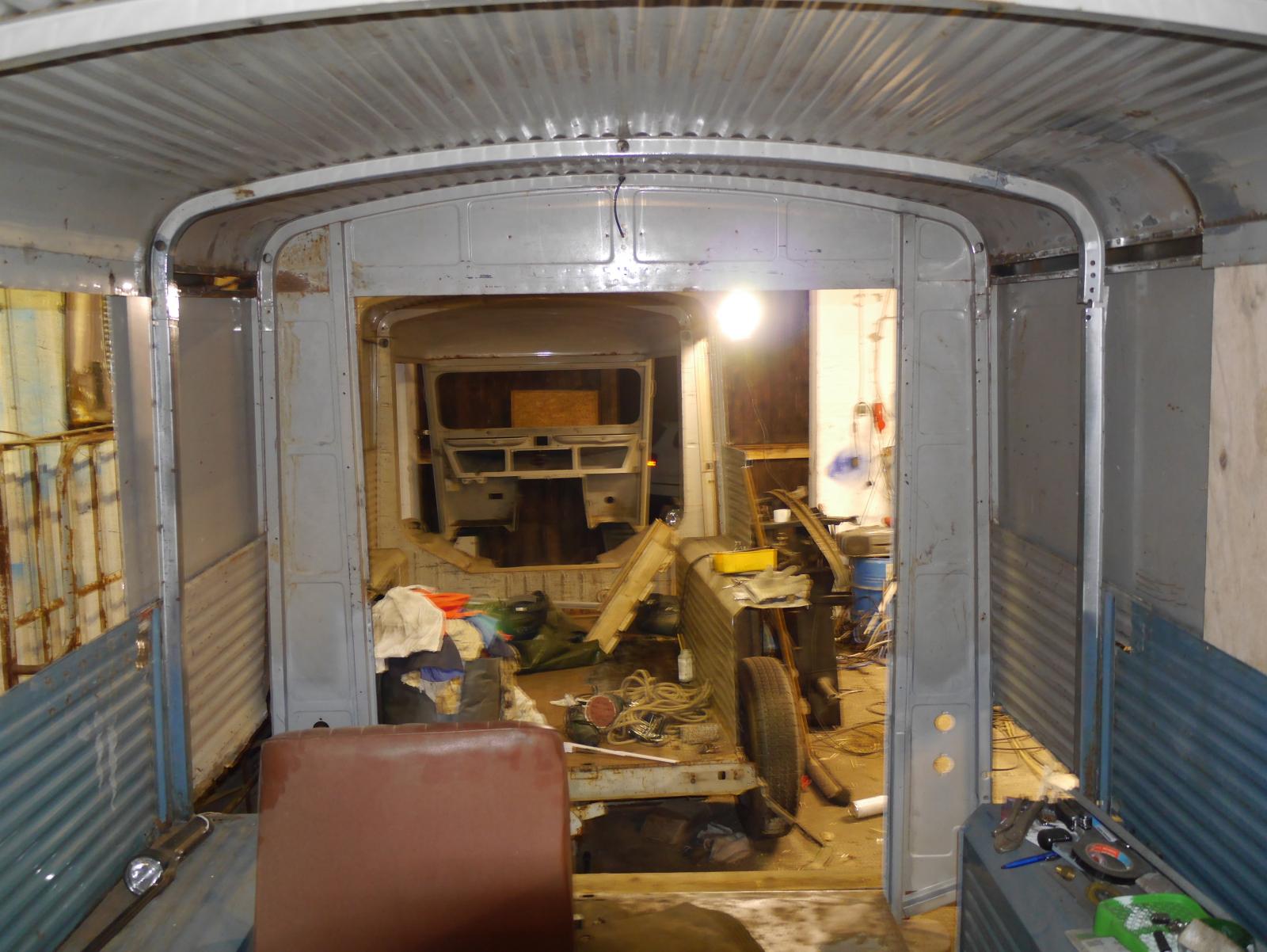

Nach vielen weiteren Schnitten, dem Durchrauchen einer weiteren Flex P1090142.thumb.JPG.de41eeabe931469cde38eund dem Ersetzen von verrosteten Hutprofilen im unteren Heckbereich gab es dann gestern die 1. Anprobe. Natürlich muß das Teil nun nocheinmal runter, nachdem alle Anschlüsse genau vermessen sind, aber es ist wieder ein ordentlicher Schritt getan, der den schönen blauen HY wieder auf die Straße bringen soll :-)
P1090145.thumb.JPG.c07742c459acab67655b6P1090146.thumb.JPG.f4db97ee58f8eb40866abP1090153.thumb.JPG.269961b6ce685d32bee73
