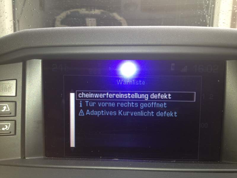

Beim einschalten der Scheinwerfer:
Im Display erscheint die Meldung " Automatische Fahrlichteinstellung defekt"
" Adaptives Kurvenlicht defekt"
Bei Ausschalten ist der Fehler weg und auch nicht im Auto gespeichert.
Achtung! Der fehler taucht nicht einmal beim Auslesen des Fahrzeugs auf! Mein Freundlicher weiss keinen Rat mehr.

Heut morgen rein ins Auto, alles geht... NAch gewisser Zeit kommen die Fehlermeldungen bezüglich Automatische Scheinwerfereinstellung und Kurvenlicht wieder...
Auto abgestellt... 3 std später ging alles wieder ganz normal, dann wieder die Fehlermeldungen. Komisch das im Fahrzeug die Fehlermeldungen in der Warnliste weg sind, sobald man die Scheinwerfer ausschaltet.... ???
Jetz auf dem Heimweg, Kurvenlicht geht, habs dann einfach mal deaktiviert um mal zu sehen ob der Fehler dann wieder iwann auftaucht.
Bis kurz vor die Haustür war alles in Ordnung, dann erschien im Display wieder " Automatische Scheinwerfereinstellung defekt".
Scheinwerfer aus, Fehler weg....

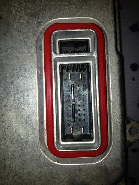

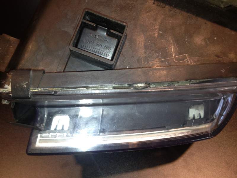

Hey Hey, Soo Nach längerer Abstinenz hab ichs jetzt endlich selber gefunden....

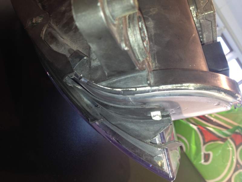

Wasser im Scheinwerfer, das durch eine kaputte Dichtung des Scheinwerfergehäuses gedrungen ist hat das Xenon Steuergerät lahm gelegt.... alles oxidiert....(schön auf den Fotos zu sehen)

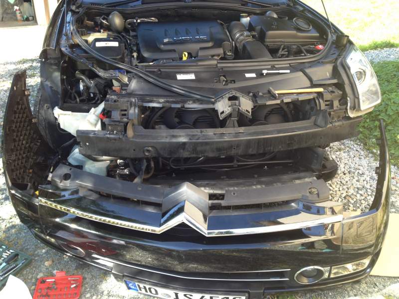

Nachdem gestern Nachmittag nach einer gepflegten Autowäsche das Abblendlicht im besagten Scheinwerfer ausgefallen ist und trotz Austausch der Birne ( 169.- Eus)
immer noch nicht gehen wollte hab ich heut kurzentschlossen Urlaub genommen und die komplette Front des C6 demontiert.... Musste ja iwie an die Scheinwerfer kommen...
Jetzt wollte ich es wissen...
Also, alles abgebaut, Scheinwerfer raus, Zündgeräte von rechts nach links getauscht... Tat sich immer noch nix. Birnen gegeneinander getauscht...tote Hose... Dann fiel es auf....
Beim Kippen des Scheinwerfers hat sich unten im Gehäuse Wasser angesammelt und das nicht zu wenig.....
Scheinwerfer inne Tüte, zu Fuß zum "Freundlichen"
Kommentar: "Oh?"

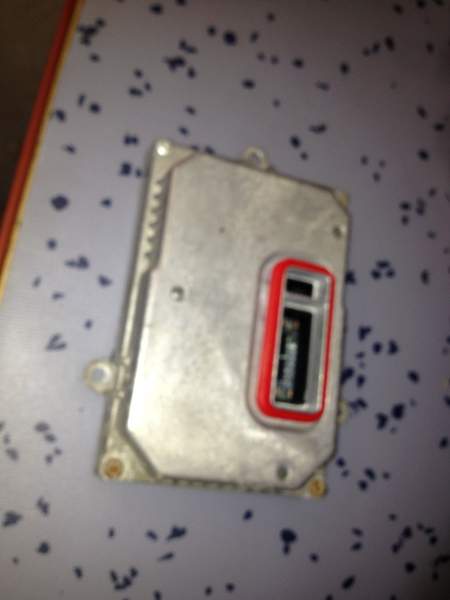

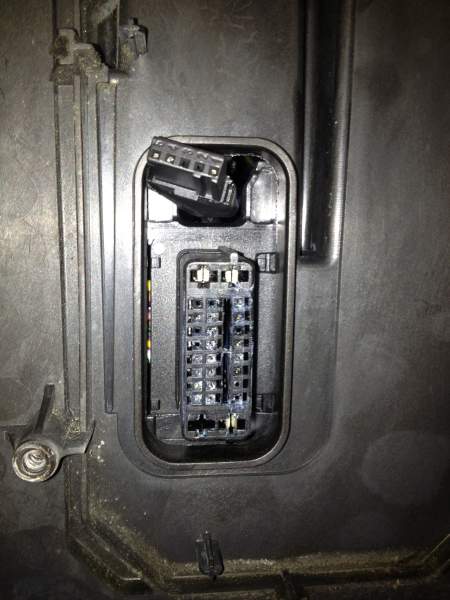

Dann haben wir das Steuergerät unten am Scheinwerfer abgebaut und da tat es sich auf.... Kontakte im Gerät und im Scheinwerfer selber oxidiert...( meiner meinung nach über jahre hinweg durch Schwitzwasser im Scheinwerfer verursacht. Das Wasser kann über ein kleines Kabel vom Gehäuseinnerern in das Steuergerät laufen!!! an dieser Stelle ist nix abgedichtet!!!! Die rote Dichtung auf den Fotos schützt nur vor eindringen des Wassers von aussen, aber nicht vom eindringen aus dem inneren des Scheinwerfers.) Trotz saubermachen meiner Seite und Elektronikkontaktspray kein erfolg.... Das Ding blieb Tot.... Die Waschstrasse gestern hat na den Rest gegeben....
Jetzt sind wir einer Meinung das eben dieses oxidieren der kontakte damals schon zum ausfallen des adaptiven Kurvenlichts geführt hat. Gestern war eben dann entgültig Schluss.... War denk ich nur eine Frage der Zeit.....
Fakt: Neuer Scheinwerfer... Superbillig für 1500.- Eronen. Citroen übernimmt dabei keine Kosten da geht nix auf Fabrikationsfehler o.ä....
Hier noch 2 Fotos der Kaputten Dichtung unten am Scheinwerfer.....

Die Stoßstange abzubauen dauert mit dem richtigen Werkzeug ( 10ner Nuss, Ratsche und einem passenden Torx) und wenn alle schrauben sich lösen lassen, ca 15 - 20 min.
ich stell hier morgen eine genaue demontageanleitung rein mit allen Arbeitsschritten die gemacht werden müssen. Kaputt machen knn man nichts dabei.
