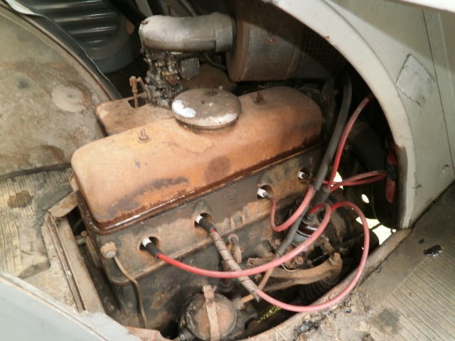

Wer kann mir sagen, was das für ein Motor ist.
Er ist in einem HY von 1951 eingebaut.
Grüße Sven
Benziner, altes Modell.
Ob 78 oder 72 mm Modell kann man so ohne Weiteres nicht sagen.
Edhyt: H-Modell natürlich. Verwandschaft zum 11D Motor lässt sich nicht verleugnen =)

Hallo, sieht für mich aus wie 11cv Perfo (paßt zum Baujahr), im Hy umgedreht und modifiziert verbaut, könnte vielleicht auch ein 1,6 L. sein, was hast Du angenommen ? Grüße aus FFM, Reinhard B.
Traxionator (ACCM)
Genau, wie Reinhard schrieb, ein Perfomotor. Und zwar ein Elfer (1.9 L).
Erkennbar an der eingegossenen "11" am Zylinderekopf.
Könnte natürlich auch ein Siebenerblock mit Elferkopf sein (Hatte mal einen "Kriegsmotor" zerlegt, der war so..., ob der überhaupt gelaufen ist, wg Ventilen?).
Grüsse
Thom
