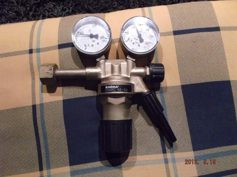

Ich hatte heute mal den Druckminderer an der Flasche. Funktionierte nicht so prickelnd. Der Druck ging egal ob Absperrventil am Minderer offen oder geschlossen direkt auf den kleinen Auslass zwischen den Uhren(Überdruckventil?) und die Durchlaufuhr Anschlag rechts.
Grundfrage, wie rum ist der Druckminderer auf und zu? Steller für die Durchlassmenge ist ja das große Rad unten dran. Muß das ganz rechts, also oben gedreht sein oder ganz unten, wo das Plastikrad reichlich locker ist?
Ganz oben Anschlag rechts gedreht ist das Rad fest
Ganz unten schlabbert es rum
Wie rum ist jetzt die Durchlassmenge klein? Oben oder unten? Probiert hab ichs blöderweise heute erstmal nur Anschlag oben bis zwei Umdrehungen nach links.
Da der Druck direkt auf das kleine Ventil ging, hab ich immer sofort wieder zugedreht.

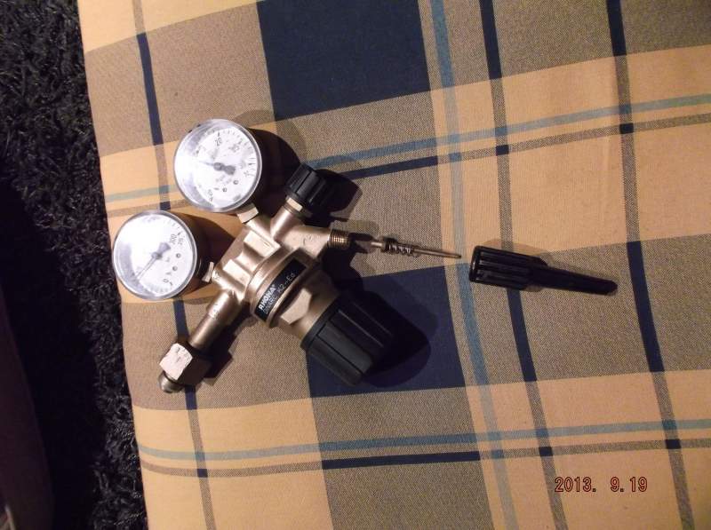

Anderer Frage, am Midnerer hing am Auslass zum Schweißgerät diese Kappe samt Ventil und Feder.
Wofür sind die gut? Zusätzliche Sicherung, wenn kein Schlauch dran ist?
Das Rad komplett nach links gedreht hab ich noch nicht probiert, auf die ID bin ich blöderweise erst zu Hause gekommen.
Also, war ich blos zu blöd, es richtigrum zu probieren oder ist der Druckminderer defekt?

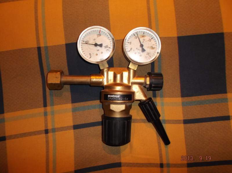

Und noch ne Frage, ist die seltsame Ruhestellung der Uhren normal?
Rad nach rechts, also nach oben-mehr Durchlass, Rad bis zum Anschlag rausdrehen-kein Durchlass.
Am Ausgang das ist wohl eine Rückschlagsicherung, fehlt nur noch die Verschraubung mit Anschluß für den Schlauch.
Die Manometer sollten eigentlich auf Null stehen-defekt???

Zeiger steigen zumindest, wenn ich die Pulle aufdreh. Hab gedacht, der Zeiger bleibt auf dem letzten Stand stehen evtl.
Aber Deine Beschreibung zeigt meine Blödheit :D Ich habs dann wohl komplett offen probiert, weswegen das Überdruckventil wohl direkt angesprungen ist.
Der Verkäufer hat das Teil als geprüfung und funktionierend verkauft. Und da es ein Händler ist, gehts grad zurück, wenn was ist.

Also wie oben schon geschrieben müssen die Uhren auf 0 stehen wenn keien Flasche dranhängt. Ich kann mir nicht vorstellen wo da ein Überdruckventil sein soll, der Teller mit dem Stift und der Feder ist ein Rückschlagventil.

An dem Ventil zwischen den Uhren hintendran gings Gestern raus.
Heute nochmal mit dem Durchflussregler ganz unten probiert. Ist der ganz unten, scheint es leicht an der Fülldruckanzeige rauszugehen. Dreh ich etwas auf, kommt zwar aus dem Schlauch was, dafür kriegen beide Uhren das große Flattern.
Das Ding ist definitiv defekt. Reklamier ich heute Abend zu Hause und bestell einen Neuen. War leider am falschen Ende gespart.
Soo, neuer Minderer da, jetzt gehts einwandfrei.
