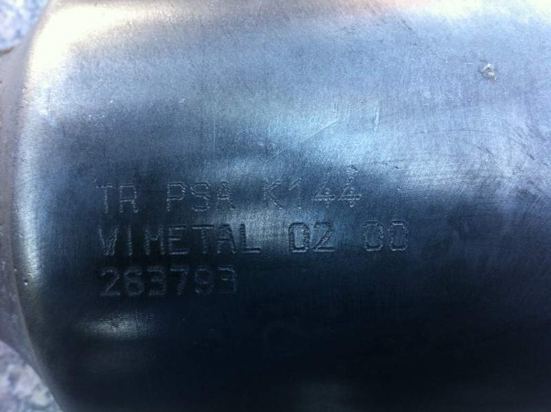

Moin. Kann mir jemand sagen, aus welchem Material genau der KAT am Xantia HDI ist? Edelstahl ist klar, aber was genau?
Weil das Gehäuse einen Ermüdungsriss hat und geschweißt werden muss.
Bei mir ist nicht nur der Kat aus Edelstahl sondern die komplette Anlage inkl. Krümmer. Der Riss ist aber im eigentlichen KAT-Gehäuse.
Und da ich nicht will, dass es an dieser Stelle später rostet, geh ich da schonmal nicht mit unseren normalen Schweißgeräten ran.
Auf der Suche nach nem Schweißer fiel die Frage, was genau für ein Stahl da verwendet wurde.
Und natürlich interessiert es mich auch einfach ;)
vermutlich 1.4301, ganz simpler Edelstahl.
Ist der Kat magnetisch?
Gruß, gasmann
Gruß, gasmann
Hmm, muss ich mal testen. Ich werf morgen mal den Magneten dagegen ;)
Man, da soll ich mich dran erinnern? Ich meine mich zu erinnern das es 1.4541 ist, mit an Sicherheit grenzender Wahrscheinlichkeit ist der original Schweissdraht 316TI.
Ne Anfrage beim Hersteller wäre doch auch noch ne Variante, die müssten ja wissen welche Spezifikationen Sie dem Produzierenden vorgeben.
