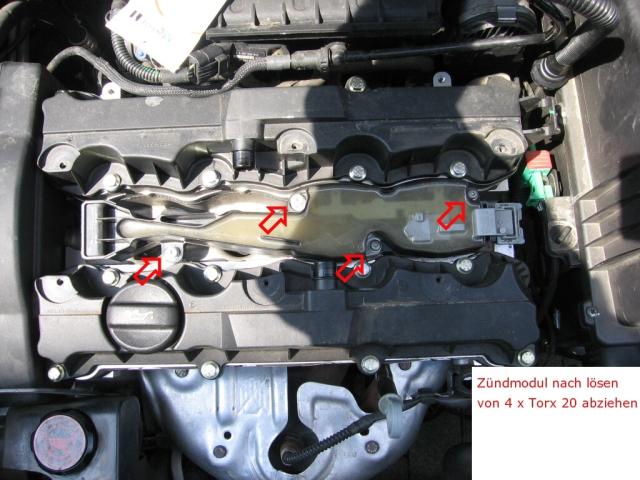

Ich will bei meinem Berlingo (2002, 1.6 16V) die Zündkerzen tauschen, habe aber noch nicht den Trick gefunden, die über den Zündkerzen liegende Zündspuleneinheit
auszubauen.
Wie komme ich an die Kerzen dran?
4 Torxschrauben rausdrehen und die Zündspule nach oben abziehen.

Danke für das Bild. Die Kerzen liegen aber in Bildrichtung gesehen über dem Zündspulengedöns. Sehe ich richtig, dass ich dann mit der Zündspule gar nix am Hut habe für
den Kerzenwechsel? Was ist das für ein Teil über den Kerzen(steckern) und wie geht das ab?
Thomas,
entweder hast du einen anderen Motor, oder du verwechselst gerade die Einspritzdüsen mit den Zündkerzen.
Bei dem Motor auf dem Bild, sitzen die Kerzen genau unter dem Zündmodul.
Wenn dein Motor aussieht wie auf dem Bild, dann dreh die 4 Torxschrauben raus und nimm das Zündmodul runter.
Dann sieht du die Kerzen. Die sitzen mittig im Kopf.
Torsten

So sieht's aus...
Du hast völlig recht, da werde ich dann morgen mal drangehen.
Danke!
Kerzen sind getauscht, Berlingo schnurrt wieder. Danke für die Hilfe.
