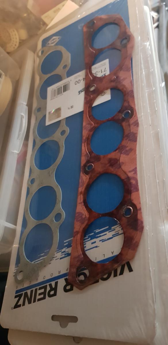

Heute noch meine selbst geschnittene Dichtung gegen eine neue getauscht.

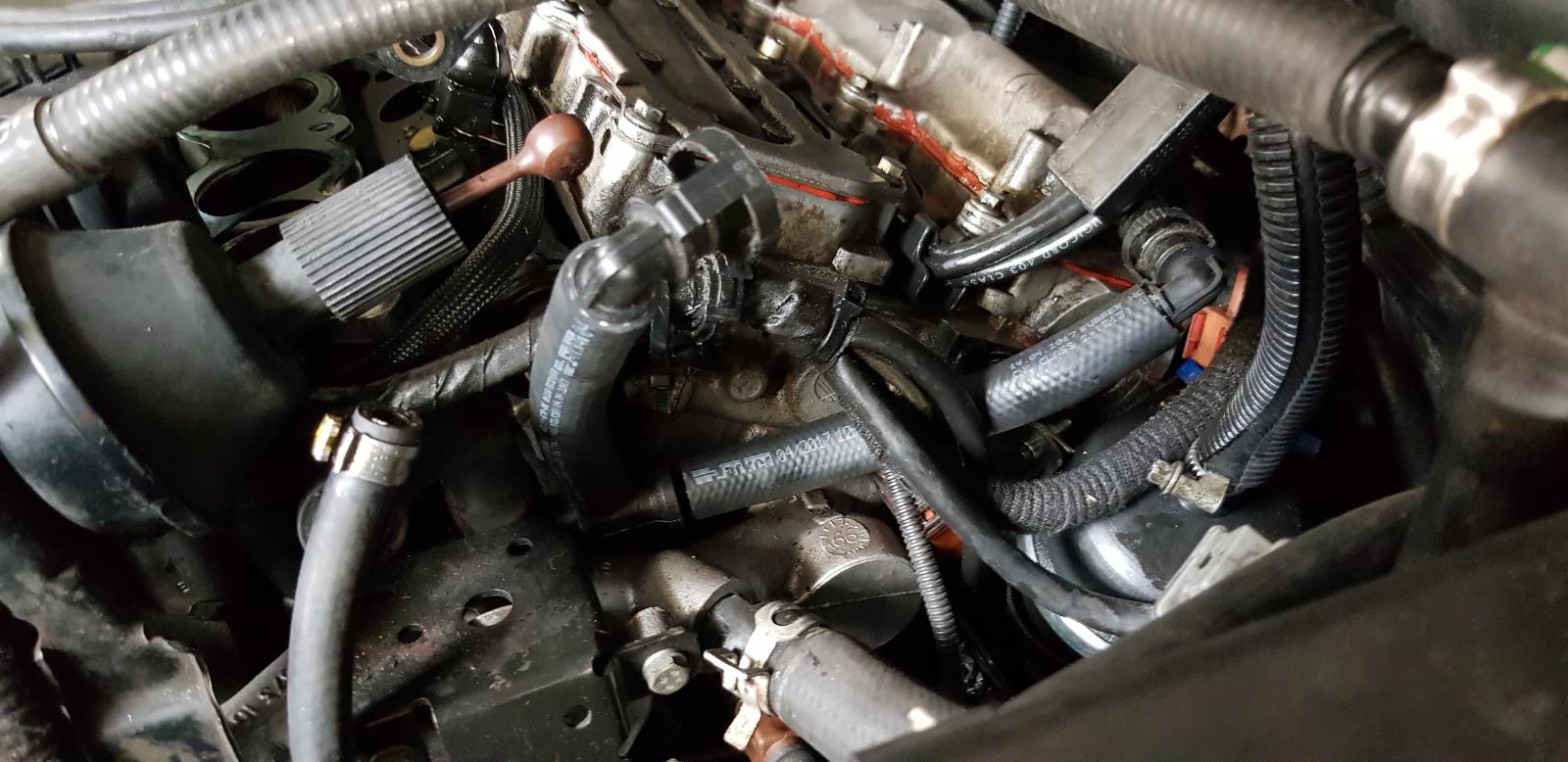

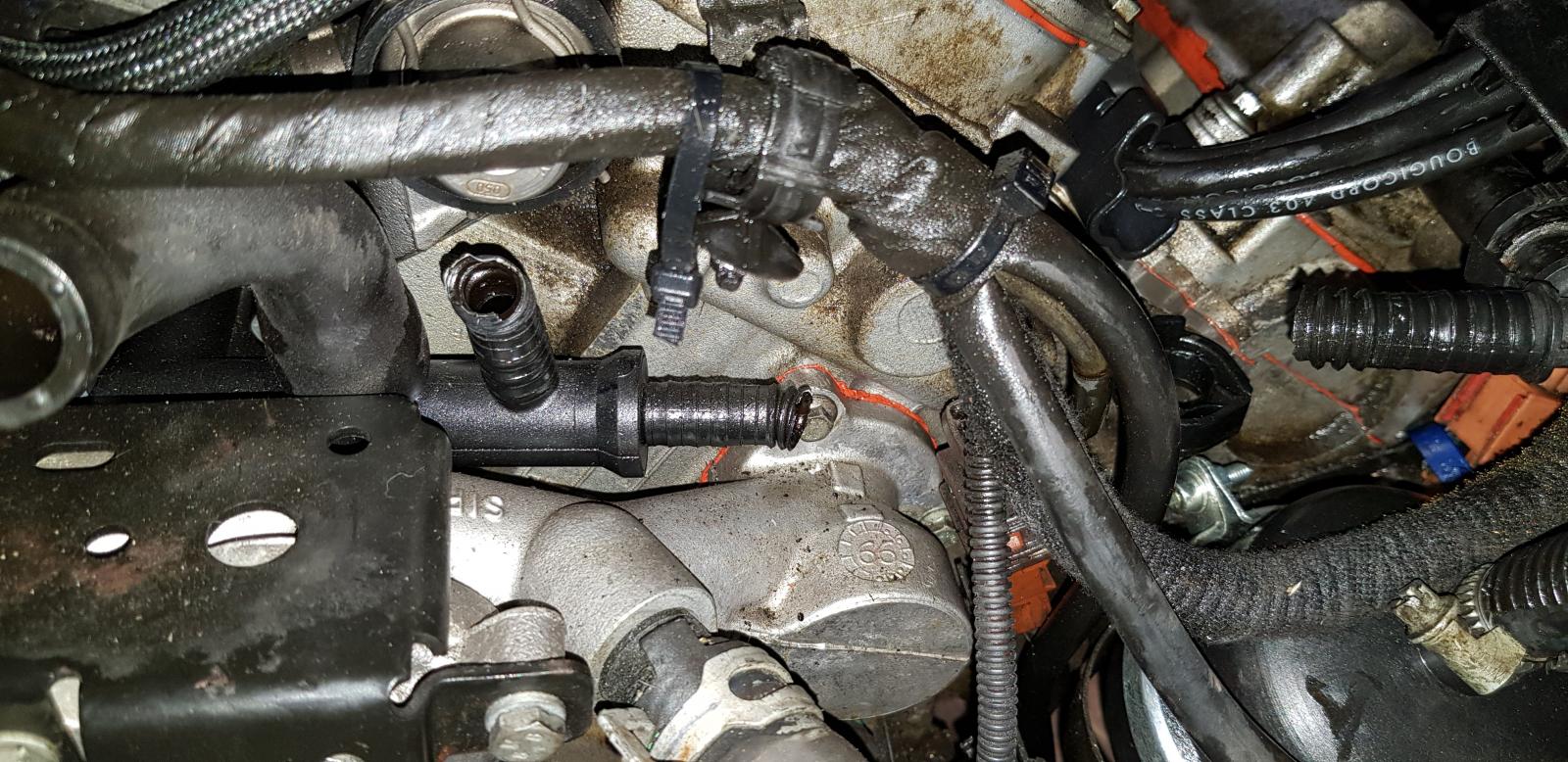

Es macht doch immer wieder Spaß die Ansaugbrücke abzunehmen. Diesmal sind es alte entlüftungs Leitungen.

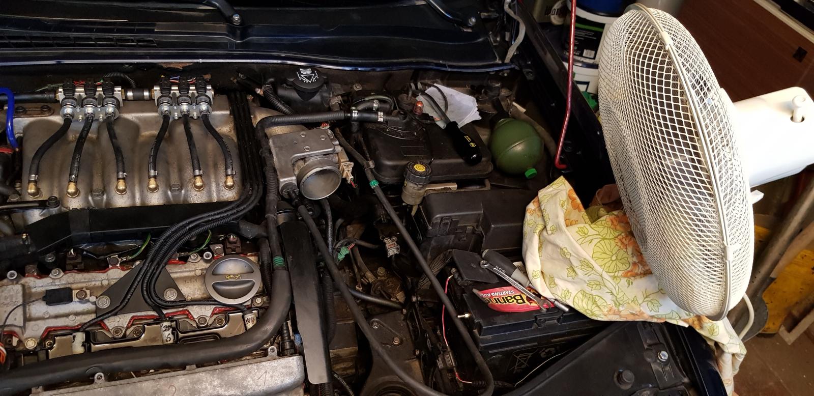

Der Wagen läuft eigentlich gut , hat aber noch ab und zu Aussetzer . Die Zündspulen , Zündkerzen und Zündkabel sind ja neu, Gasanlage ist ordentlich eingestellt . Was könnte es noch sein ?.
Ahoy, den bröseligen Schlauch ersetze ich bei meinem nach kompletten Entfernen der beschädigten Abschnitte durch ein passendes Stück Kraftstoffleitung FPM/ECO (DN8 , d~9.3mm) - ich habe damit aber noch keine Erfahrungen bezüglich Haltbarkeit.
Frage, das Kühlwasserrohr am Kopf hast du mit Silikon abgedichtet, weil du keine neue Dichtung verwenden wolltest?
Kannst du zu den Aussetzern weitere Details verraten? Auch auf Benzin? Fehler in der Einspritzung abgelegt? Vielleicht ein Problem mit dem Kurbelwellensensor (-> Oszilloskop)?
An der Stelle müssten aber wohl andere weiterhelfen, meine Erfahrungen und Fähigkeiten in der Hinsicht sind sehr beschränkt.

Das ist mit Silicon eingedichtet  und hält. Der Motor zieht gut durch hat ab und zu leichte Ruckler egal bei welcher Geschwindigkeit  auf Benzin oder Gas ist egal. Wir dachten an OT Geber ?.

Kannst du mit der Gasanlage gezielt die Einspritzung einzelner Zylinder abschalten? Dann könntest du zumindest erstmal schauen, welcher Zylinder Ärger macht ohne noch drölf mal die Ansaugbrücke abzunehmen.

Ja, man kann einzelne Zylinder abschalten. Aber nicht per Software. Die kann einzelne Zylinder zwischen Gas und Benzin umschalten. Alle Zylinder auf Gas laufen lassen und dann der Reihe nach Zylinder für Zylinder die Stecker an den Gasinjektoren abziehen. Dann merkt man sehr deutlich, welcher Zylinder nicht richtig mitarbeitet.

Natürlich ging ein Anschluss kaputt, werden ganz schön knackig bei den Temperaturen im Motorraum.
