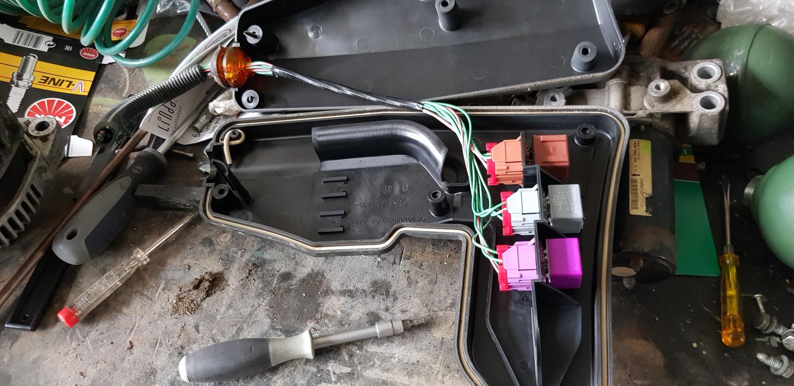

Wofür ist das , stammt aus einem V6 Automatik . Hat es was mit dem Tempomat zu tun.
Am 9.10.2019 um 16:25 schrieb HDI JUNKIE:
Ja, der Kasten sitzt unter dem Kotflügel und beinhaltet die Relais für die Tempomatsteuerung. Welches davon zuständig ist, weiß ich nicht, bei mir sind auch nur 2 Stück verbaut.

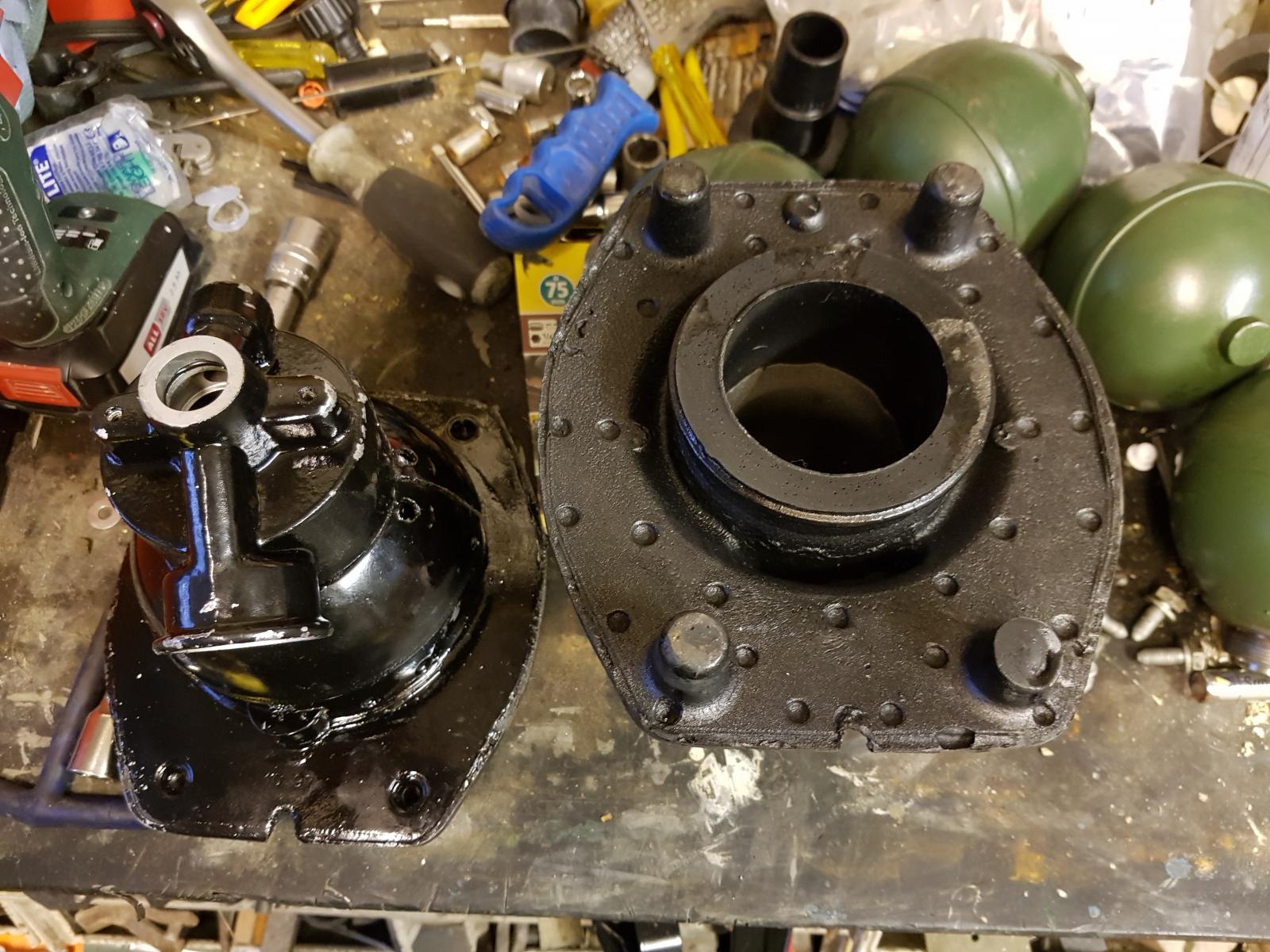

Gestern die überholten Domlager abgeholt für den V6
