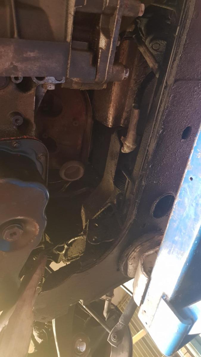

😅Gestern das gerissene Hosenrohr der hinteren Zylinder ausgebaut ,geschweißt und wieder alles eingebaut. In nur 8Std.

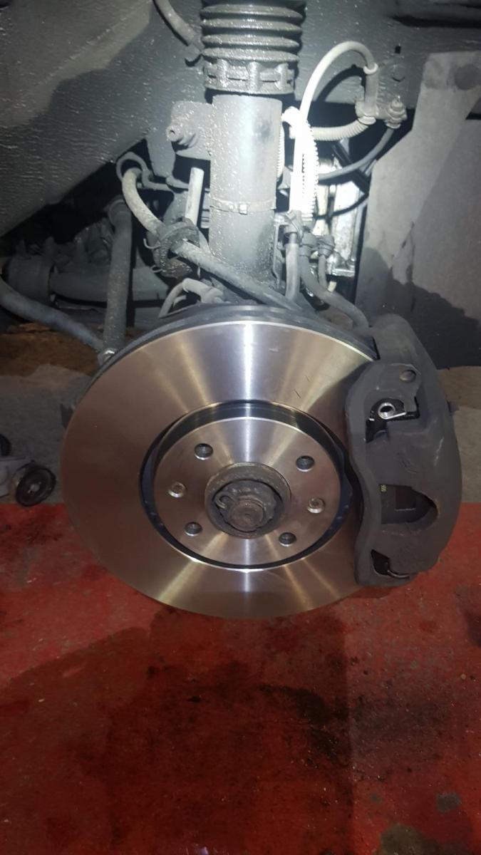

So ,neue Bremsscheiben und Beläge hat er nun auch wieder.

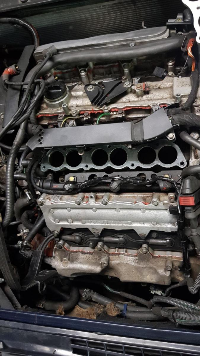

Heute waren die Zündkerzen und der Luftfilter drann.
Um an die Kerzen dranzukommen, muß was abgebaut werden...?
Die Ansaugbrücke, Luftfilterkasten ,Gaszug aushängen , Zündspule, Gasinjektoren abstöpseln , Mapsensor , Leerlaufsteller , Stecker abziehen. Motor Aufhängungen da ist die Ansaugbrücke auch verschraubt.
Wiedermal neu abdichten also nicht. Waren die Kerzen denn fällig? Ich denke du hast Langzeit-Platinum-etc. verbaut?

Ich hatte das Gefühl das eine Kerze aus dem Takt gelaufen ist ,nur welche . Also alle neu ,ist auch kein Ding.
Und mein Gefühl sagt mir, daß du wieder viel zu nahe an den Nockenwellenkästen rumgefingert hast.Warte mal ab, die fangen bald wieder an zu siffen.Nur um dich zu ärgern.Und wenn du mit denen fertig bist, meldet sich die Ölwanne...🤭
Mein Tip: Alles ZUSCHWEISSEN. 😜
Die Ölwanne konnte nicht warten und ist leicht Ölfeucht ,das ist halt bei Franzosen so.
