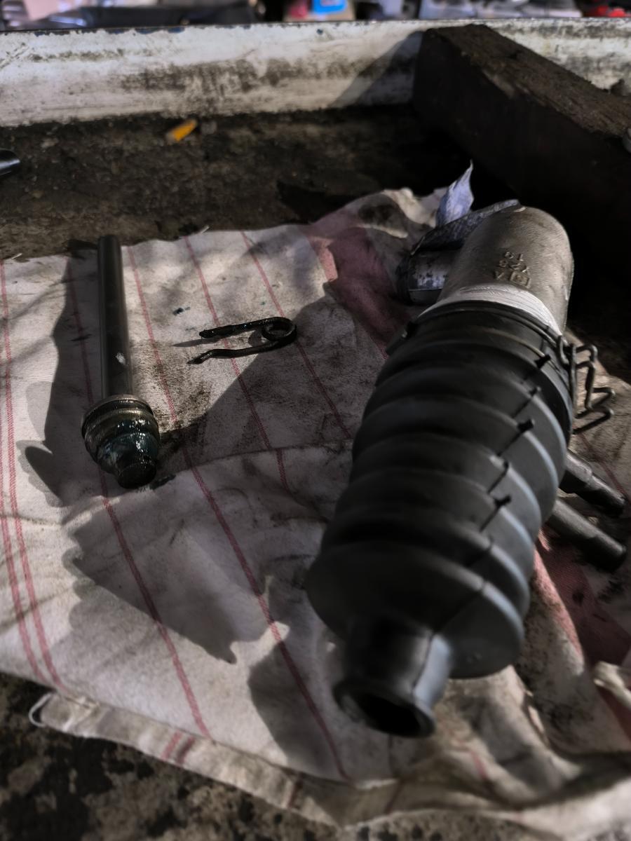

Nach einem Jahr , durfte ich den Rechten Querlenker neu Lagern, die kleine Buchse war ausgeschlagen , das Traggelenk hatte es auch hinter sich.

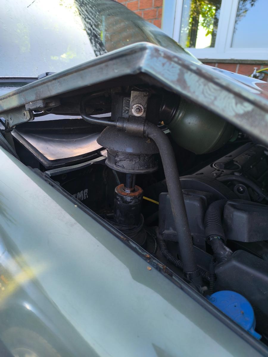

Bei meinem eigenen Auto falllen mir sofort 5 Defekte ein, die zum sofortigen Stillstand führten: 2x Druckschlauch zum vorderen AFS-Zylinder geplatzt. 1x Druckschlauch zum hinteren AFS-Zylinder geplatzt. 1x Hauptdruckleitung geplatzt. 1x Kühlwasserschlauch geplatzt (Ok, ich hatte eine Coladose als Messer an Bord und konnte den Schlauch so brücken, und keine 2 Km entfernt fand ich Wasser in Form einer Bewässerungsanlage, so ging es nach 2 Stunden weiter nach Haus...).

Dreifach Verbinder auf der Hinterachse rechts ausgetauscht da gerissen .
Beim Linken Querlenker neue vordere Buchse eingebaut . Hinten am Rechten Stoßdämpfer eine neue Gummitülle eingebaut bei 467500 km
Rechten Querlenker vorne neu gelagert, das Lager aus dem gleichen Karton für die Linke Seite hatte untermas und eine zu große innen Hülse , jetzt beide Seiten TRW Lager.
Heute bei 469256 km das vordere Linke Radlager erneuert .
