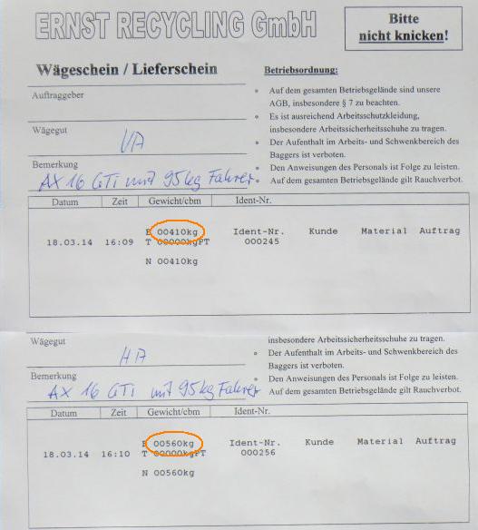

875 kg - vollgetankt, ohne Fahrer ... ein E I S E N S C H W E I N ! ! ! ! !
(970 kg mit mir und meinem Grinsen)
