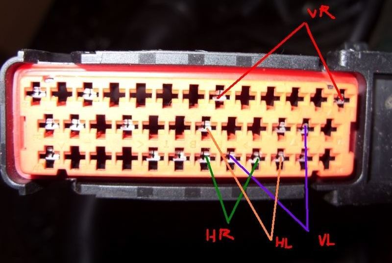

Das ist die ABS-Leuchte.
Man kann am Verbindungsstecker am Steuergerät die Sensoren und Kabelverbindungen prüfen :
Es müssen jeweils ca 1000 Ohm anliegen, ansonsten : Sensor oder Kabel/Stecker defekt.
Sollten am Stecker korrekt Werte anliegen, die Lampe aber trotzdem angehen,
könnte es auch an den ABS-Zahnkränzen liegen ( wir hatten gerade einen gesprungenen,
der hin- und herschlackerte ).

@Citroklaus: Danke für die Infos, ich hab im Radkasten schon ein paar Kabel herumbaumeln gesehen, hab mir eingebildet, das sind die Bremsverschleissanzeigerkabel.... könnten aber
auch die ABS Sensorleitungen gewesen sein... alles klar werde messen und visuell inspizieren.

Hab jetzt alles durchgemessen, VL und VR hab ich 1KOhm hinten R&L nix. Dann hab ich die Räder runter genommen und visuell inspiziert. -> Sensor vorhanden, Kabel auch da und in akzeptablem Zustand. Jetzt die Frage:
An alle die was wissen oder entsprechend Erfahrung haben:
Kann es sein das der Sensor kaputt ist und deshalb keinen Widerstand hat, Kabelbruch oder (irgendwo muss der Sensor ja gesteckt sein, zwecks Tauschmöglichkeit) Steckerkorrosion? Wenn Stecker dann wo sollte dieser sein?
Jetzt aber wirklich, frohes Fest und all the best
Wenn du gar keinen Widerstand messen kannst, gibt es eigentlich nur 2 Möglichkeiten: Sensor defekt oder Kabelbruch. Die Stecker sitzen jeweils rechts und links auf der Hinterachse. Links macht es Sinn, den Endtopf vom Auspuff herauszunehmen. Die Stecker sind auf der Hinterachse befestigt. Die Befestigung braucht man nicht unbedingt.... Nur so als Tip beim Ausbau. Die Steckverbindungen lösen und dann mal direkt am Sensor messen. Wenn dann kein Widerstand angezeigt wird, ist er defekt. Wenn doch mal die Kontakte betrachten bzw. die Kabel von vorne nach hinten durchmessen. Der Einbau eines neuen Sensors ist etwas frickelig. Ich kenne 2 Methoden: entweder die Hinterachse seitenweise lösen und das neue Kabel durchfummeln. Oder du schneidest den alten Sensor vom Kabel ab, schneidest dann den Stecker vom neuen Sensor ab, lötest die Kabel zusammen und ziehst das neue Kabel mit dem alten Kabel durch. Dann die Lötstelle wieder auftrennen, den Stecker vom Kabelbaum abschneiden und das Kabel vom neuen Sensor mit dem Kabelbaum verlöten. Da es an der Stelle gerne mal richtig nass wird, unbedingt einen Schrumpfschlauch verwenden.
