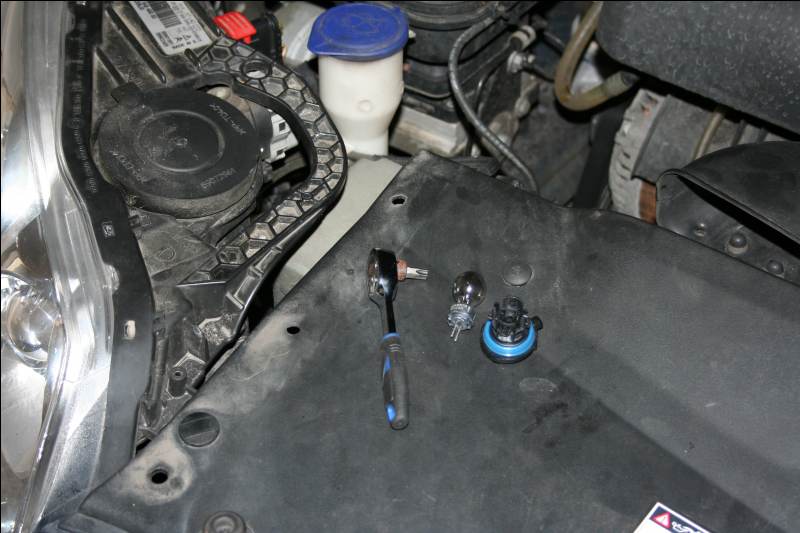

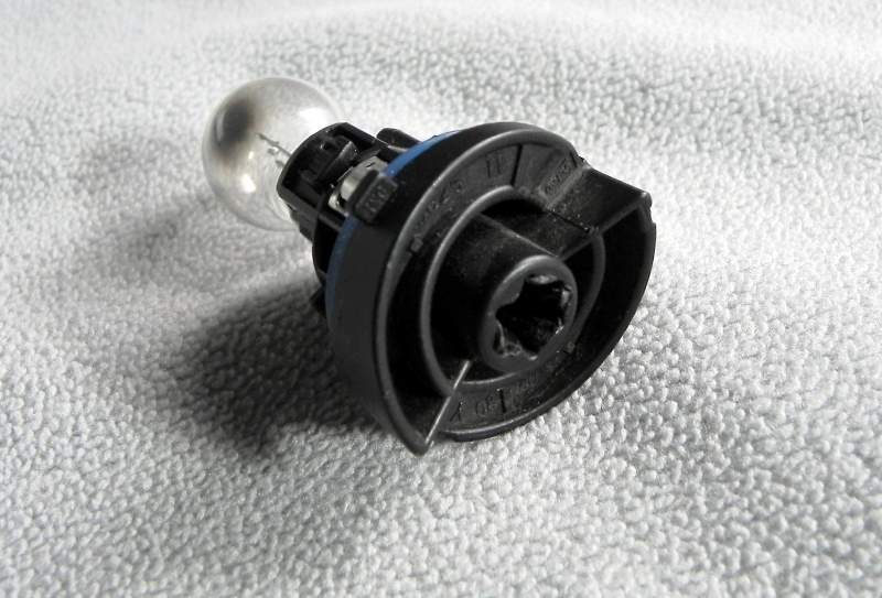

Mit solchen (dummen) nassforschen Sprüchen hilfst Du niemandem weiter, weil Du suggerierst, dass das ganze ein Kinderspiel ist. Das ist es aber nicht. Es hängt weniger von der Geschicklichkeit (zwei linke Hände) als von der Physiognomie und der Kraft der Finger ab. Da ist offenbar nicht jeder so begnadet wie Du. Schön wenn Du das in fünf Minuten hinbekommst. Vielen wird das aber nicht gelingen, weil Sie ihre Hände entweder gar nicht erst unter den Scheinwerfer bekommen und wenn doch, dann da noch sinnvolles mit anzufangen. Meine linke Tagfahrleuchte war zudem so fest, dass ich sie nur mit einer kleinen Ratsche zu lösen konnte. Wer Angst davor hat, den Stoßfänger abzubauen, versucht es erst mal so. Wenn dann Werkzeuge und vielleicht sogar die neuen Birnen im Stoßfänger verschwunden sind, bleibt einem die Demontage desselben auch nicht erspart. Und solche Fälle kenn ich gleich mehrere.
Noch was sinnvolles zum Abschluss: Die Klimakondensatoren gehen im C5III gerne mal kaputt. Wenn die erneuert werden müssen, sollte man die TFL-Birnen gleich mitwechseln, weil zum Austausch des Kondensators der Stoßfänger abgebaut werden muss. Dann hat man damit wieder Ruhe.
Die Finger sollst Du auch nicht dazwischenquetschen, eine kleine Ratsche, der passende Torx (oder Schraubendreher) dazu, dann ist es wirklich einfach.

Aha...dann war es doch besser die LED zu nehmen. Diese habe ich am unteren Bund so geschliffen, dass sie in den Sockel der HP24W Lampe einrastet - dadurch auch kein Losrütteln möglich.
