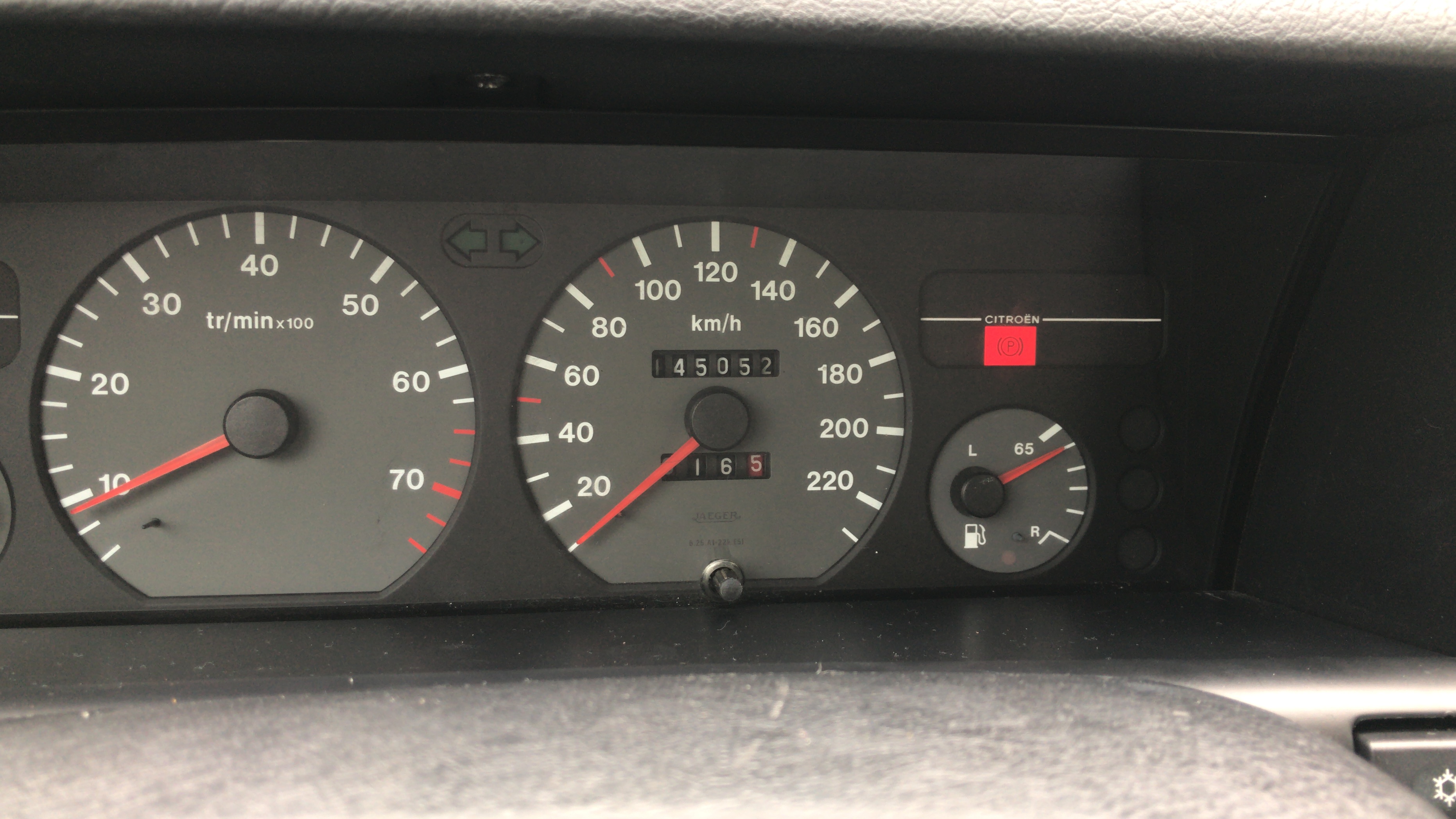

Anbei ein weiteres Update:
die Tankanzeige tut tatsächlich nach wie vor was sie soll. Mein Optimismus ist  weniger verhalten als gestern aber ich warte noch etwas ab.. aber es macht mir doch Hoffnung :) 8AF3A18B-346D-43E5-9947-0A683FFB93F5.jpeg.b280e1ef637e614c55ef57b693f79169.jpeg

Ach komm, du hast bestimmt nur die Nadel festgeklebt :)
  • Haha 2
Der Füllstand des Tanks nimmt ab.
