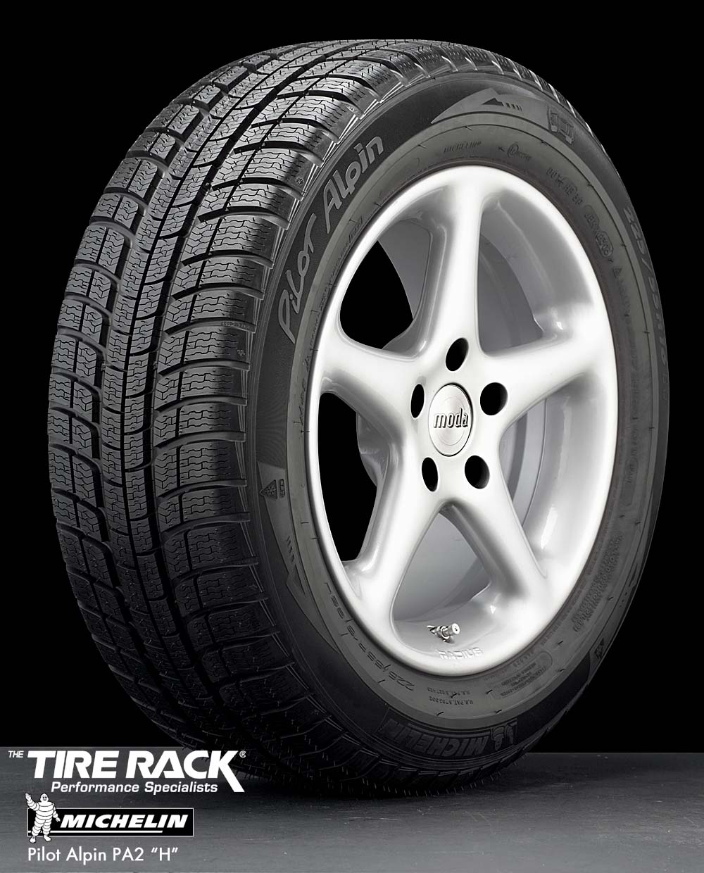

PA 3 und PA 4 sind definitiv asymmetrisch und somit mit Outside beschriftet, dementsprechend nicht laufrichtungsgebunden. Die Laufrichtung würde sich umdrehen wenn du von hinten links auf vorne rechts wechselst.
Der PA 2 ist symmetrisch und mit Pfeilen markiert wie z.B. hier zu sehen: (auf dem Bild ist ein 225/55 zu sehen)
ist also laufrichtungsgebunden und lässt sich somit wie von dir geplant aufziehen.
Du hast vermutlich einen 245/45 R18? Dann sollte das Profil so aussehen:

Wenn auf dem Reifen "Outside" steht, dann hat er keine Laufrichtung und "outside" muß natürlich nach außen montiert sein. Oder es Steht "Rotation" drauf, dann hat der Reifen eine Laufrichtung, die mit Pfeilen angezeigt ist. Und es ist auch nunmal so, daß asymmetrische Reifen keine Laufrichtung haben, sonder eine Außenseite und die muß ja auch nicht um sonst außen sein. Hätten die jetzt Laufrichtung, dann wäre diese Außenseite mal innen und mal außen, je nachdem, für welche seite montiert. Steht weder "Outside" noch "Rotation" drauf, dann wird mit "DOT" nach außen montiert, aber das kommt heutzutage selten bis gar nicht vor. Fertig.
Es soll wohl mindestens einen Reifentyp (Nokian???) gegeben haben, der war asymmetrisch und laufrichtungsgebunden, da gab es verschiedene Ausführungen für die rechte und linke Seite. Ob es die heute noch gibt, weiß ich nicht. Habe davon mal irgendwo gelesen, aber die Dinger nicht selbst gesehen...
Ist es tatsächlich egal, wenn die eindeutig in eine Richtung abgerundeten äußeren Profilblöcke, mit der nicht abgerundeten Seite in Laufrichtung montiert werden?

Na, der oben abgebildete Reifen ist gerade eben einer MIT Laufrichtung! So sieht meiner auch aus.
Heute wurde auch schon alles gemacht. Nun ist der ehemals hinten links laufende Reifen vorne rechts. Dadurch ist die Innenseite zur Außenseite geworden. Aber die Laufrichtung ist noch die gleiche.
