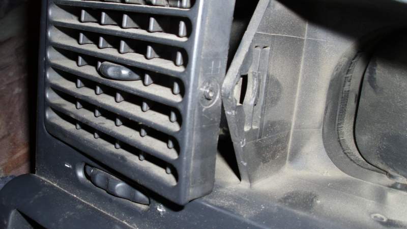

Ist nur mit einem kleinen Knubbel in der Mitte arretiert.post-29698-14484771206443_thumb.jpgMfg Andreas
Die 2 Schräubchen sind dahinter.

Gitter nach unten kippen und rechts - am besten mit einem stumpfen Besteckmesser- rechte Gitterseite von oben Richtung Gitterachse rein und diese raushebeln.
