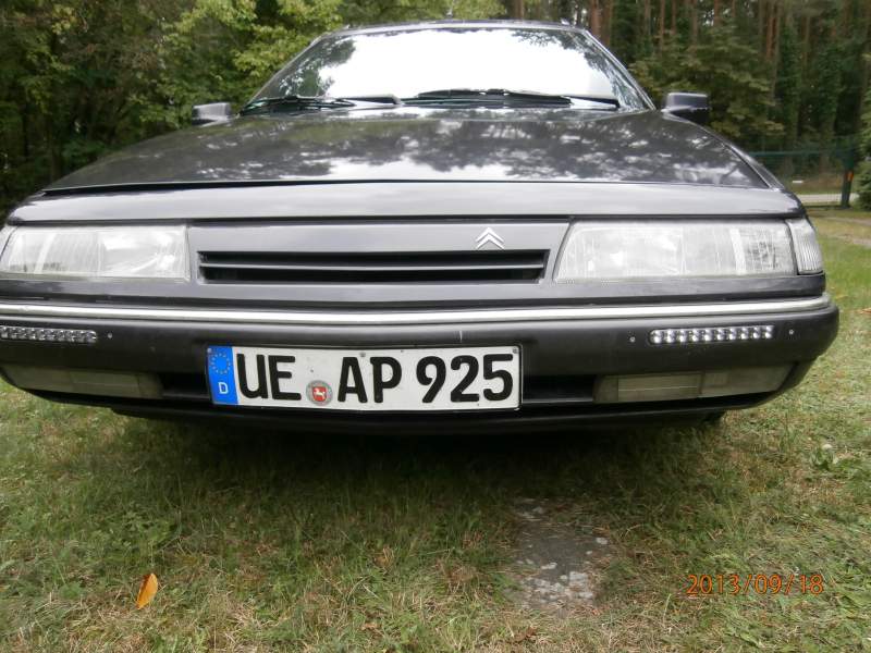

Habe meine Tagfahrleuchten in den vorderen Spoiler eingebaut.War etwas Arbeit,aber ich finde es sieht aus als wäre es original.
Beim Einschalten der Zündung leuchten die TFL sofort,beim Einschalten des Standlichtes oder Fahrlicht werden die LED s gedimmt.TÜV zugelassen.

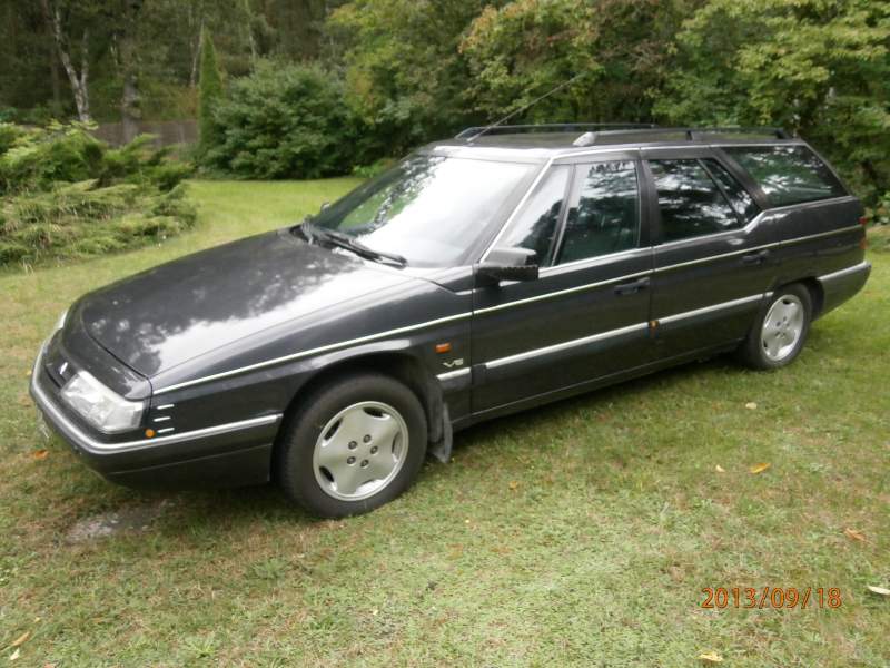

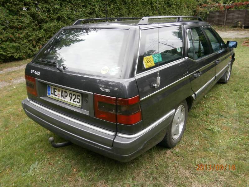

Außerdem habe ich meinen XM V6 Bj 93 mit einigen Cromzierleisten etwas verschönert.Er sieht nun nichtmehr so nackt aus.
Gruß Wilhelm
Hallo Wilhelm,
Das sieht so richtig gut aus. Habe diese Stellen auch in Betracht gezogen, aber ich dacht, dahinter sei eine sehr kräftige, dicke Stossstange, d.h. dass man dort keine Oeffnung reinsägen kann.
Musstest Du diesen "Spoiler" demontieren um die Oeffnungen zu machen? Hat es dahinter Platz für die Kabel etc.? Ich denke an eine Daylight 4 von Philips, die noch etwas kleiner ist als Deine Leiste.
